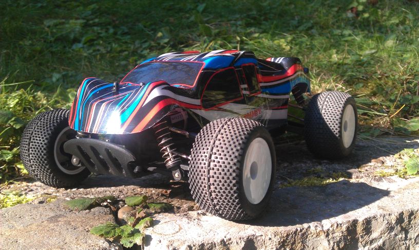

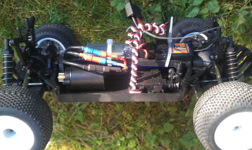

    ..So hier jetzt nochmal der Vollständigkeit halber der ominöse Turnigy 118b aka ehemals Team Trinity Itsy Bitsy Spider.
    Ist ein Nachbau vom Chinesen; 1:18 mit kleinem Brushless-Motor; 4x4 über starre Welle, 2 Diffs, Antriebsritzel leider ungeschützt. Karo ziemlich hässlich Wink
    Ein 18A Regler und ein Lenkservo ist mit dabei; alles fast RTR. Nur noch Funke dran (HK GT2); Akku Lösung ist etwas fummelig (habe einen kleinen 1300er 2s Turnigy hochkant reinbekommen).
    Im Vergleich zum Losi miniLST2 wirkt der Turnigy ziemlich zierlich - auch ist natürlich die Verarbeitungsqualität nicht zu vergleichen - allerdings kann man für unter 50€ Fahrzeugpreis auch nicht so viel erwarten.
    Fahrtechnisch sehr ansprechend - muss man schon sagen. Der BL Motor hat mehr Power als die Twin-Brush Motoren im miniLST2. Das Ding bescheunigt ungemein, da war ich mehr als überrascht! - mal sehen, wie lange die Diffs und andere Teile halten... (Ersatzteile hab ich mir mal einen Schwung bestellt; sind superbillig). Drehungen im Stand, Kurvendrifts dank sehr niedrigem Schwerpunkt, alles sehr dynamisch...Gradeauslauf bei Vollgas sehr gut; macht Spaß.
    Motor war nach ca. 15min Fahrt (1 Akku) ziemlich heiss; Regler handwarm; ansonsten Null Defekte; Stoßdämpfer-Setup ziemlich weich (muss ich mal nach dem Öl schauen; event. Federn)
    Insgesamt macht der Turnigy einen sehr guten ersten Eindruck (für ein low budget car)
    Hier noch ein paar Bilder:
