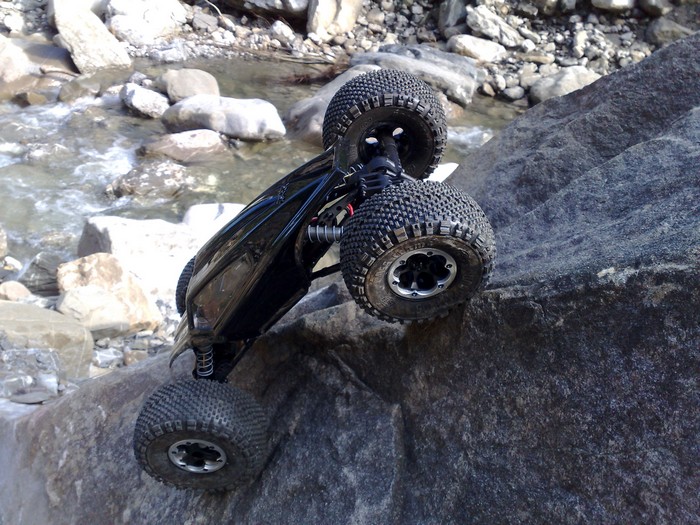

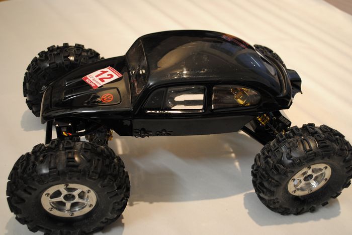

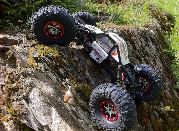

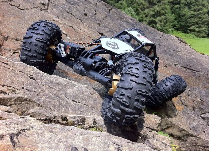

CRAWLER
Modellbeispiele: Axial XR10, Losi Comp Crawler, Enroute Berg, Venom Creeper usw.
Motor: ein oder zwei Motoren, brushed 40T – 55T oder brushless 18.5T – 21.5T
ESC: Wichtig ist ein Crawlersetup und eine gute Dragbreak, feinfühliges und langsames Fahren muss möglich sein.
Servo: mind. 20Kg
BEC: ein BEC ist für die Stromversorgung des Servos empfehlenswert
DIG: Empfehlenswert aber nicht Pflicht. Braucht dritten Kanal
Felgen: Beadlock sind empfehlenswert, damit man Zusatzgewicht in den Reifen variieren kann.
Reifen: spezielle Crawlerreifen z.B. von Proline, Losi, HPI usw.
Funke: 2-Kanal resp. mit DIG 3-Kanal
Stromversorgung: 2S – 3S
Wasserdicht: Nein
Einsatzgebiet: Steine und Felsen, kein Wasser, kein Waldboden, kein Schotter … wirklich nur Steine und Felsen. Crawler sind vor allem Wettbewerbsfahrzeuge.
LOSI LCC
BERG TRACER V2
AXIAL XR10
AXIAL XR10 mit Custom Cassis "NEW T1E Rockshow SS Chassis"

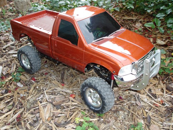

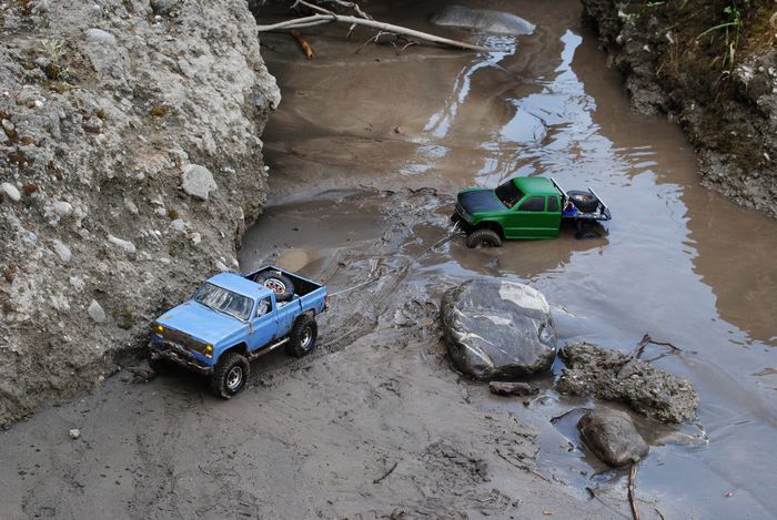

SCALER
Modellbeispiele: Axial SCX10, Tamiya CR-01 XC und CC-01 usw. inkl. div. Eigenbauten. Karosserien werden oft sehr individuell und realitätsnah aufgebaut.
Motor: ein Motor, vorzugsweise brushed 40T – 55T. brushed deswegen weil brushless Motoren Wasser nicht so vertragen.
ESC: Wichtig ist eine gute Bremse, feinfühliges und langsames Fahren muss möglich sein, ev. schon wasserdicht.
Servo: mind. 15Kg
BEC: nicht zwingend
DIG: Nein
Reifen: Scalereifen z.B. von rc4wd
Funke: 2-Kanal. Besser jedoch 3 oder mehr Kanäle um ev. Winde, Licht usw. zu bedienen.
Wasserdicht: sehr zu empfehlen
Einsatzgebiet: Waldboden, leichtere Felsen, Steinig, Schotter, Wasser und Schlamm. Scaler sind vor allem Spassfahrzeuge.
