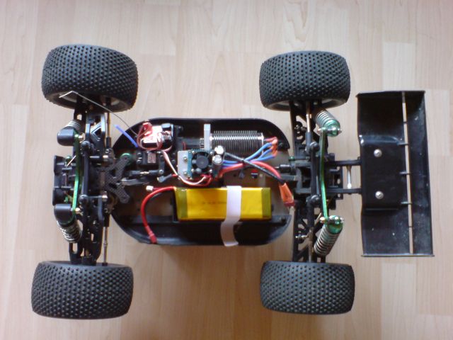

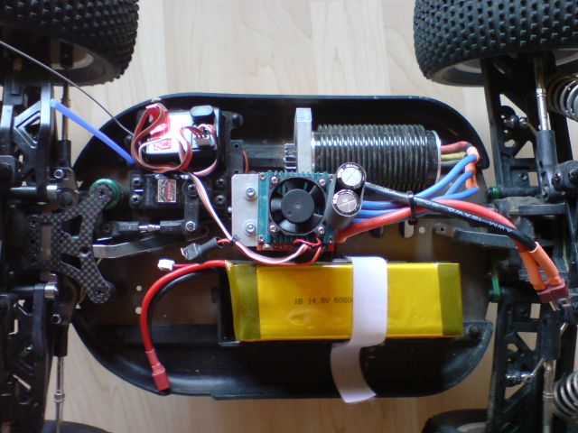

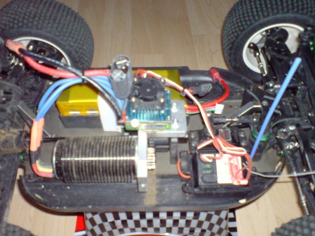

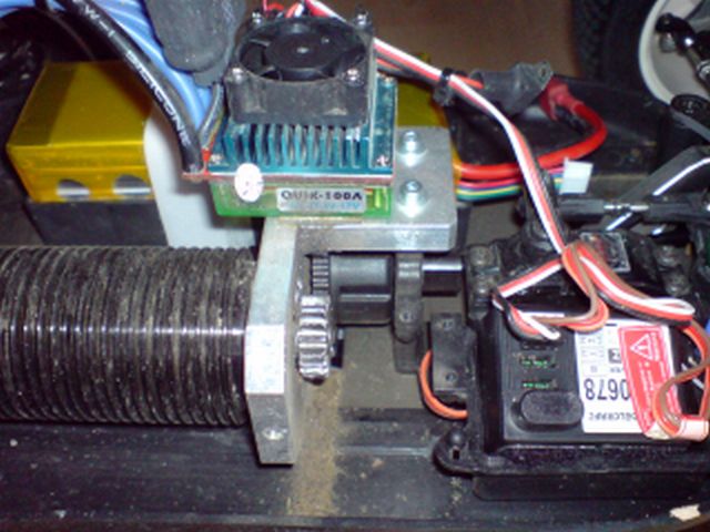

    BeitragVerfasst am: 26.07.2009, 13:17    Titel:
    Hi andixv1600,
    ich habe meinen Vapor ebenfalls auf BL umgebaut, aber einen Motorhalter Marke Eingenbau verwendet weil ich nicht wußte dass es da einen bereits passenden Halter gibt. Sad
    Kannst Du mir die Best-Nr der blauen Federn nennen? Habe das gleiche Problem mit dem höheren Gewicht und mir neue Federn der Fa. Gutekunst, Zulieferer im Maschinenbau, bestellt, sind aber fast zu hart.
    Anbei ein paar Bilder von meinem "Vapor". Ist übrigens auf Truggy umgebaut, kurze Chassisplatte aber der Rest vom Kryptonite. Smile
    Verbaut habe ich einen Overdrive B36 mit 2100KV und 4s Lipos.
    Akkuhalterung ist noch provisorisch, aber auf Schönheit kam es mir vorerst nicht an. Wink
    Eigentlich zu brutal für die Technik des Vapor...die Beschleunigung ist der Hammer, Wheelies sind kein Problem. Ein paar Teile sind schon vom Vapor Pro, aber das größte Problem ist das unglaublich große Spiel in den Aufhängungen, aber 75 Euro für die Pro Querlenkerhalter sind kein Pappenstiel...
    Gruß Andreas

    @Dreas74
    Was hast du für einen Regler verbaut? Ist aus Ebay, oder?

    BeitragVerfasst am: 26.07.2009, 16:24    Titel:
    von ### Händler ### Brushless Car ESC 100A w/ Reverse bis 4s
    von HC
    richtig????

    BeitragVerfasst am: 26.07.2009, 20:14    Titel:
    Genau richtig, habe ich in Hong Kong mit einer Programmierkarte bestellt. Hatte noch keine Probleme damit und für das Geld bekommt man in Deutschland nichts Vergleichbares. Auch meine ganzen Akkus habe ich dort bestellt, sind zwar alle im Zoll hängengeblieben aber mit Märchensteuer noch günstiger als bei uns.
    Über den Motor kann ich auch nichts Schlechtes berichten, ist eigentlich optimal ausgelegt mit dem SetUp, und dank Kühlrippen alltagstauglich in der Temperaturbelastung. Was sind schon 69,95 für einen BL-Motor dieser Größe?! Cool
    Die Leistung zerrt schon ganz ordentlich an den Aufhängungen und Kardans, und ich weiß nicht wie Ansmann einen Vapor oder Kryptonite BL mit den gleichen Federn und Komponenten verkaufen kann wie die GP-Version. Vielleicht kommt da bald eine Modifikation...
    Dagegen kann sich ein Verbrenner warm anziehen Twisted Evil Spiele aber mit dem Gedanken, ihn wieder auf Nitro umzurüsten, da fehlt irgendwie was.
