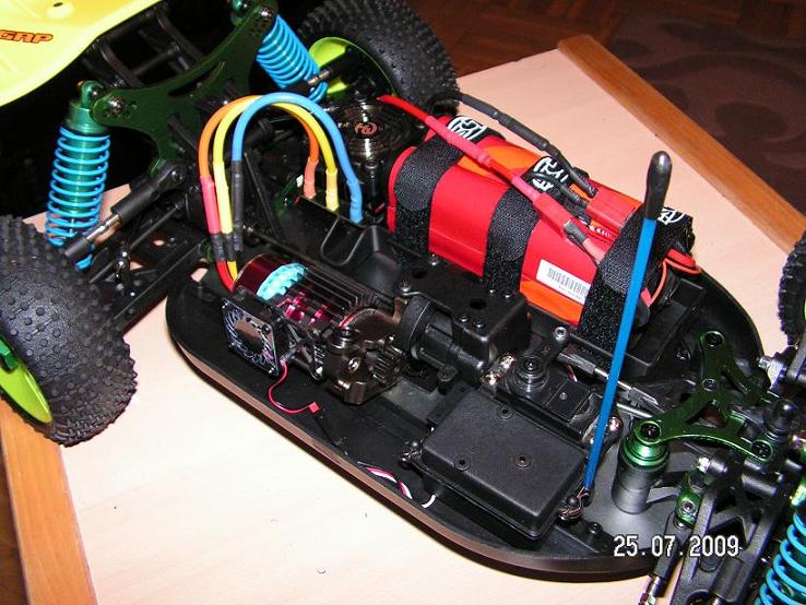

    gefällt mir gut der vapor mit den kyptonite-schwingen. und cool dass du mit dem regler gut zurecht kommst.
    sagmal, wo hast du denn spiel? wenn die querlenker der achslänge nach schlackern, kann man mit feinen beilagscheiben sich behelfen.
    wenn die achse quasi "zu dünn" ist (weil die angebliche 3mm achse z.b. gemessene 2,75 hat), kann man sich mit enstprechenden stahl behelfen. hab mir letztens eine 3mm stahlstange geholt (f. die oberen querlenker). gesichert wirds mit ner kleinen madenschraube (ins plasik gebohrt+geschraubt).
    etwas umfangreicher ist, die achse etwas aufzubohren, u. ein passendes messingrohr reinstecken. so kann die achse das weiche plastik nicht ausleiern.
    flo

    BeitragVerfasst am: 26.07.2009, 21:34    Titel:
    hi
    ich habe auch ein spiel
    http://img190.imageshack.us/i/vorne2v.mp4/

    BeitragVerfasst am: 27.07.2009, 09:24    Titel:
    Hallo florianz,
    ich habe genau das Problem mit den zu dünnen Wellen, werde mir da aber andere fertigen lassen und diese einschrauben bzw. mit einer Kontermutter sichern wie das bei teuren Modellen der Fall ist. Ansonsten kann man die wie du sagst shimmen, dort geht es vom Spiel her. Dazu muss ich aber wahrscheinlich die Querlenkerhalter fräsen lassen, ähnlich wie beim Vapor Pro, um ohne die Kunststoffeinsätze aber mit Buchsen an den Wellenenden zu arbeiten. Die vom Pro sind mir ehrlich gesagt zu teuer, aber probiere erstmal andere Wellen in 3mm Durchmesser. Hatte die noch gar nicht nachgemessen... Cool
    Die allerersten Truggy's hatten doch noch den Buggy-Radstand, oder? Gefällt mir auch gut, wollte zwar die Chassisplatte vom Kryptonite nachrüsten, dann hätten aber die CVD's vom Pro am Mitteldiff nicht mehr gepasst, außerdem hatte ich die Vaporplatte schon hartcoatieren lassen wegen Kratzervermeidung. Hilft aber! Wink
    Gruß Andreas

    BeitragVerfasst am: 27.07.2009, 12:35    Titel:
    Keine schlechte Idee mit den Kolbenstangen. Werd mir auf jeden Fall neue Wellen besorgen, Durchmesser 2,75 hört sich so richtig nach "Fernoststandard" an...Höre hier immer soviel von ähnlich oder baugleich. Mit welchem Auto ist denn der Vapor verwandt?
    andixv1600 hat bei seinem BL-Umbau fertige Komponenten verwenden können die gepasst haben. Hätte mir da ne Menge Arbeit ersparen können, aber man tüftelt ja gerne rum. Wink
    Hat in diesem Forum vielleicht jemand einen Vapor Pro? Würde mich einmal interessieren ob der auch diese Plastikeinsätze für die Querlenkerwellen hat. Dort kommt meines Erachtens nach das große Spiel her, und allein durch gefräste Halter kriegt man das auch nicht weg. Confused
    Gruß Andreas

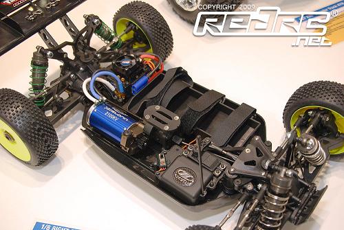

    BeitragVerfasst am: 27.07.2009, 14:31    Titel:
    hi
    losi 8ight
    Vapor
    Losi 8ight manual
    http://www.losi.com/ProdInfo/Files/8ight2Manual.pdf
    Vapor
    http://www.ansmann.de/cms/fileadmin/ansmann-racing/Sonstiges/vapor_manual.pdf
    Hyper ST Pro BL Power
    Losi 8ight-e BL Power
    Stampede/Rustler XL-05
    Edge 540 Red Bull Kyosho DX6i
    Dreas74
    Anmeldedatum: 31.01.2009
    Beiträge: 62
    Wohnort: Nattenheim (BIT)
    BeitragVerfasst am: 27.07.2009, 16:26    Titel:
    Hi!
    Danke für die Info und Bilder, manche Teile sehen ähnlich aus, der Motorhalter passt dann wohl zufällig auch an den Vapor, aber man erkennt doch den enormen Qualitätsunterschied der beiden Wagen. Allein die gefräste Chassisplatte und Dämpferbrücken. Aber ich denke dass Ansmann erst am Anfang ist... und der Pro macht für den Preis keine schlechte Figur Wink
    Gruß Andreas
