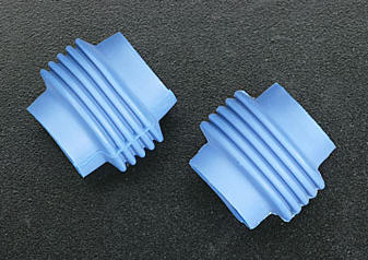

Ich hab meinen REVO nun seit drei Jahren und habe immer noch die originalen Kunststoffwellen drin. Bei der letzten Revision hab ich die Teile zerlegt, gereinigt, etwas mit Teflonspray behandelt und wieder zusammen gebaut. Einzig die Gummibälge hab ich ersetzt (der ganze Satz kostet in den Staaten 10$ inkl. Versand.)
