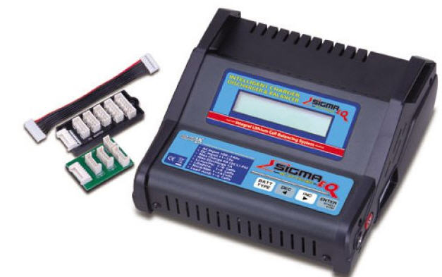

    Jetzt muss man da aber unter anderem den Stecker des Balancers angeben. Keine Ahnung, was ich da bestellen muss. Kann mir da jemand Helfen? Ladegerät habe ich das PRO-PEAK Sigma EQ

    Beim Pro Peak sind doch Adapter dabei, für EHR und XHP Stecker. Der Align Stecker vom Bild entspricht XHP.

    Ja, es sind so Adapter dabei. Da das mein erstes LIPO Experiment wird, habe ich halt über diese Stecker und deren Standarts (falls es die gibt) keine Ahnung. Dann meinst Du, ich müsse den LIPO mit dem ALIGN-Stecker bestellen?

    Auf deinem Bild sieht man gut die 2 Typen:
    der obere Adapter (schwarze Platine) ist XHP (im Fall von Maxamps ALIGN)
    der untere (grüne Platine) ist EHR
    erinnert irgendwie an einen Ultramat Lader Question der Sigma.....
    Und: LiPo ist schon lang kein Experiment mehr Wink
    EDIT - jetzt seh ichs erst: in der dropdown Liste von deinem Screenie steht sogar: "Align / JST-XH Taps"

    Danke für die Hilfe ... dann werd ich den LIPO wohl mal mit Align bestellen und hoffen das alles passt.
