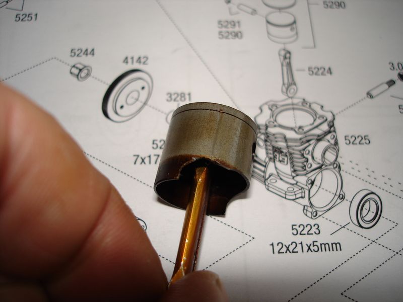

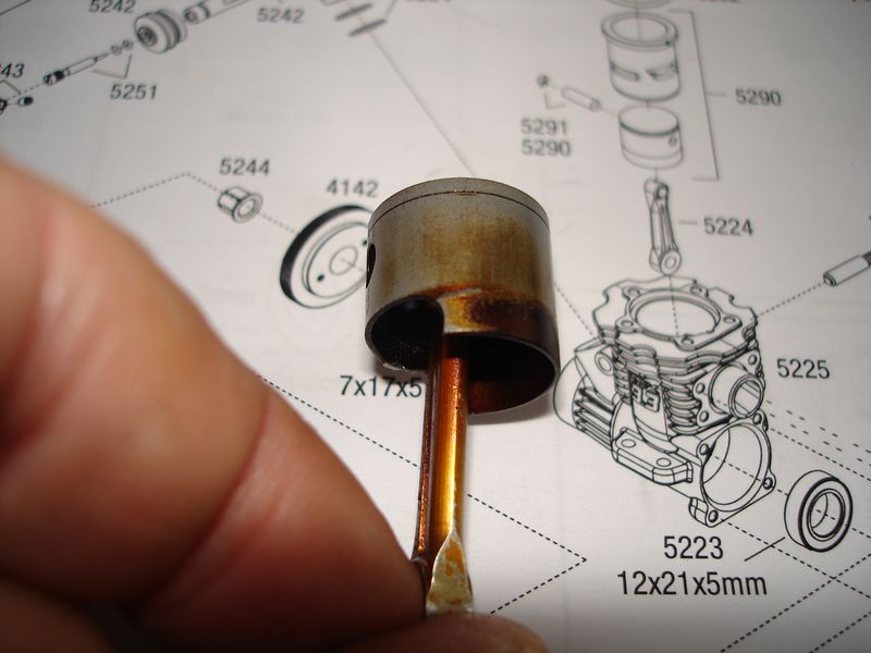

    Hier mal eine kleine Geschichte ….
    Letztens hatte ich plötzlich Mühe, den Motor meines REVOS einzustellen. Der Klang war eigentlich OK (erstaunlicherweise, wie sich später herausstellen sollte Exclamation ), Rauchfahne auch, aber die Leistung war weg und die Temp machte was sie wollte. TRX3.3 Motoren sind eigentlich keine Zicken … da konnte was nicht stimmen. Also ab nach Hause und Zerlegt das Ding.
    Und siehe da … da fehlt doch was am Kolben Shocked . Von dem abgebrochenen Stück ist nichts mehr zu sehen. Der Motor hat das Teil feinsäuberlich zermahlen und durch das Reso rausgepustet. Darum hat der Kolben nun null Kompression und das Motorengehäuse sieht innen z.T. aus wie sandgestrahlt.
    Liebe Seite (aber auch hier ist schon ein Riss zu sehen):
    Twisted Evil Böse Seite Twisted Evil
    Erst wollte ich mich grässlich aufregen Evil or Very Mad , hab dann aber kurz nachgerechnet was der Motor bis heute alles an Treibstoff zu schlucken hatte. Und siehe da …. So an die 8 – 10 Galonen dürften es schon sein. Naja, irgendwann ist halt Schluss Rolling Eyes und glücklicherweise habe ich noch einen Ersatzmotor rumliegen, den ich mal günstig erwerben konnte Smile .
    Als Andenken habe ich mir nun den alten Kolben an meinen Schlüsselbund gehängt … das Ding hat mir ja viele Stunden Freude bereitet
    Razz
    Andrenken

    so wie ich diesen motorschaden anhand der zur verfügung stehenden fotos beurteilen kann, wäre der motor zu reparieren gewesen... die einzige frage ist jene nach der wirtschaftlichkeit, da ich nicht weis, was der neu kostet....
    aber im grundprinzip braucht man nicht recht viel mehr als einen neuen kolben wenn ich davon ausgehe, dass die laufgarnitur selbst nicht kaputt ist - das kann aber hier auf den fotos nicht sehen...
    aber nach 8-10 gallonen wäre sowieso ein service mit lagertausch + klemmen angestanden und da wärs in einem gegangen....
