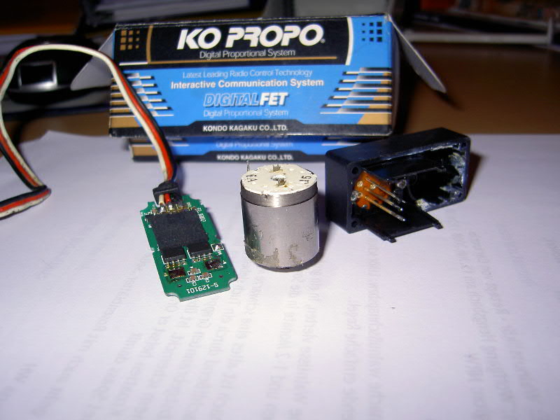

    Hab ein Kopropo PDS 2365 ICS Servo bei welchem der Motor defekt ist. Da es ein hochwertiges Servo ist möchte ich es gerne reparieren. Der Motor reagiert zwar einwandfrei, aber wenn man das Ritzel ganz leicht belastet, hört man den Motor weiter laufen aber das Ritzel + Welle steht still.
    Hab versucht den Motor zu öffnen, bin aber mit der zerstörungsfreien Methode bis jetzt gescheitert.
    Gibt es diesen Motor als Ersatzteil, bzw. einen passenden anderen.
    Ach ja, um welche Art von Motor handelt es sich, da er sich optisch doch von anderen Servomotoren aus Bluebird und Co. unterscheidet.
    Danke Rudi

    So, die Neugier hat zugeschlagen, der Motor ist JETZT wirklich hinüber. Es ist ein Glockenankermotor und der Teil mit der Wicklung (wahrscheinlich die Glocke) hat sich von der Welle gelöst. Wäre an sich kein Dilemma, aber beim Öffnen des Motors habe ich leider an drei Stellen diese Wicklung beschädigt. Die Glocke konnte ich mit Superkleber wieder auf der Welle befestigen, aber laufen tut jetzt nix mehr. Crying or Very sad
    Von Kopropo finde ich im Netz nur Teile vom Gehäuse oder vom Getriebe, leider keinen Motor.
