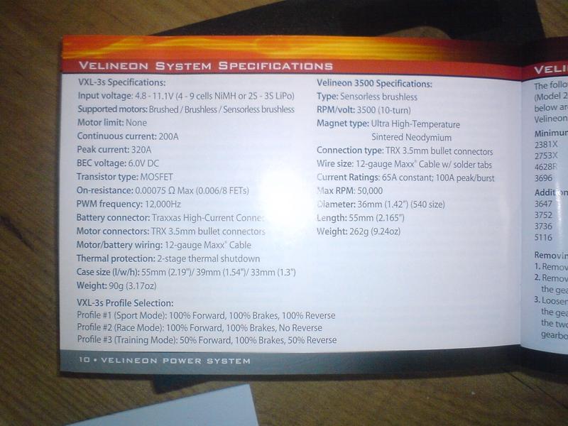

    BeitragVerfasst am: 07.06.2009, 16:10    Titel:
    hmh.. ich würd ja VXL empfehlen, aber ich denk du fährst LiFepo oder? (6,6 V) da reicht die drehzahl villeicht nicht ganz. (auch 3500 KV) der motor is eigentlich für 3s gedacht...
    infos:

    BeitragVerfasst am: 07.06.2009, 16:14    Titel:
    ja ich vergas, gefahren wird an 2S2-3p LiFePo
    ja das Traxxas Motörlich ist etwas zu langsam würde ich sagen und viele andere Motore fallen mir ned ein da diese alle 5mm Welle haben
