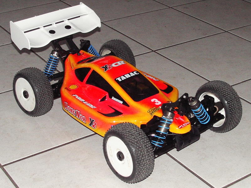

Jetzt gibt es auch das erste Mützenbild und eine Fahrt auf der Wiese hat er auch schon hinter sich....und nein, der Schnellverschluß ist nicht aufgegangen und hat auch nicht die Kabel abgeknickt
