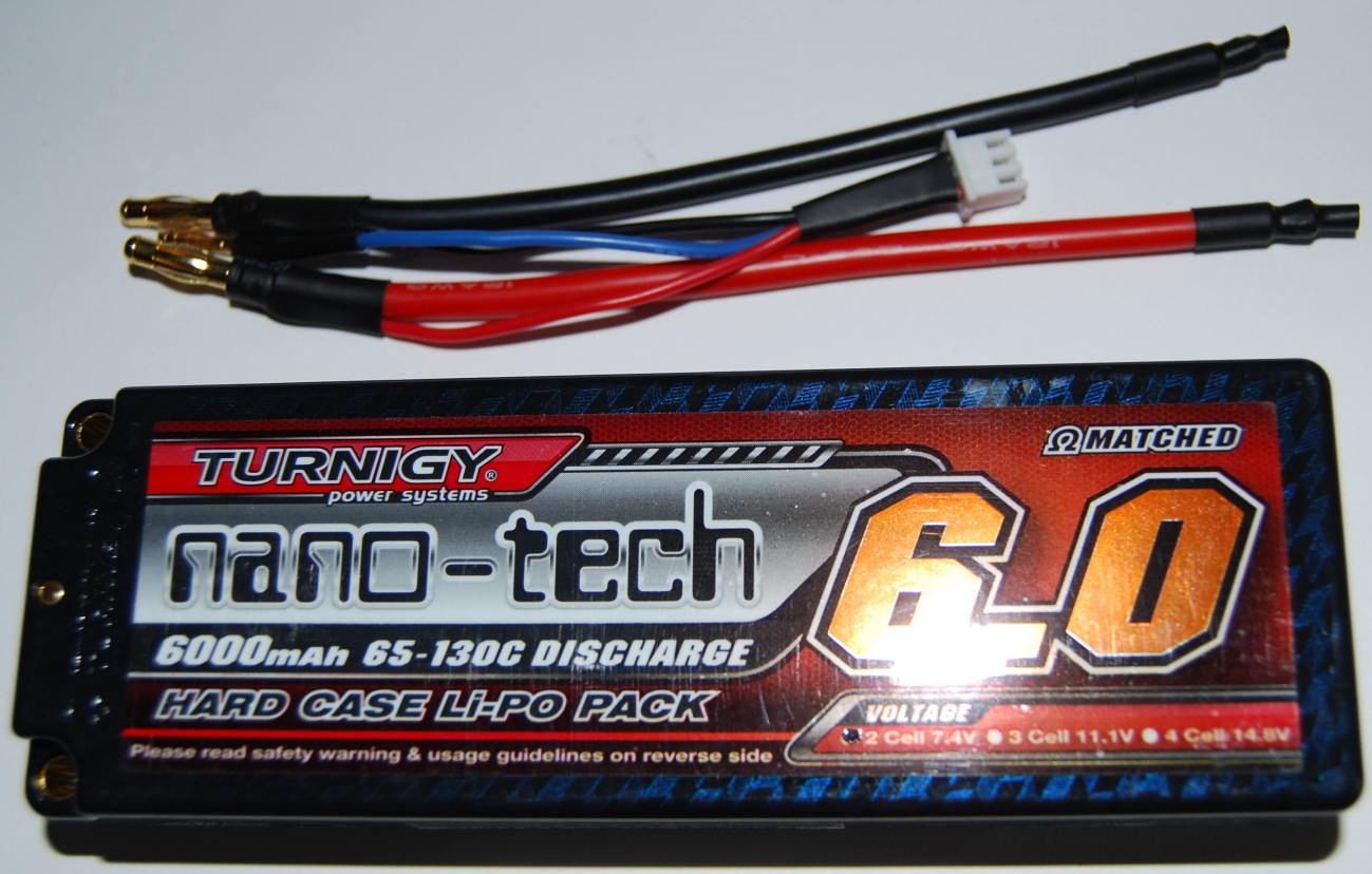

    Ich habe heute an beiden Diffs. vorne und hinten die Trieblinge und die Hauptzahnräder getauscht da beide an beiden Achsen nich tmehr richtig griffen.
    Ich denke mein Problem liegt an den zu starken Akkus
    was von Freind schonmal in einem Thread von mir angesprochen wurde. Klar bringen die nicht immer die 65-130C sind wohl aber doch zu stark. Ich Dussel habe mir damals gleich 6 Pack in total gekauft und würde die aber noch gerne irgendwie nutzen!
    Meine eventuell naive Frage ist nun ob ich im 4s Setup einen schwächeren 2s mit den Höllenteilen zusammen stecken kann und dann mein Autole eventuell nicht so leiden muss, aber die Akkus das ganze überstehen?
    Es sollte jeweils ein ZIPPY Flightmax 5200mAh 2S2P 30C hardcase pack mit einem Turnigy nano-tech 6000mah 2S2P 65~130C Hardcase Lipo Pack gepaart werden.
    Dadurch dürfte doch der höchste Stromfluss bei max 45C liegen, ODER?
    Habt Ihr dazu ein paar Antworten?

    NEIN NIEMALS eine schwächeren Lipo mit einem stärkeren Lipo schalten, dadurch könntest du diene Lipo's killen.

    Und über den schlechteren Akku den Motor bremsen ist auch ne schlechte Idee.
    Der höhere Innenwiderstand erzeugt Wärme, und Wärme im überlasteten Akku macht früher oder später kawumm.
    Ganz einfache, intelligente Lösung: Punch control im Regler runterdrehen.
    Ganz einfache Lösung: Den Gasfinger vom Digitalmodus auf Analog umschalten.
    Und ja: Akkus mit verschiedenen Kapazitäten (auch sehr verschiedene Alter führen dazu) dürfen auf sowas von gar keinen Fall in Reihe benutzt werden. Effekt wie oben.
    Die C-Rate sagt nur aus, wieviel Strom der Akku liefern kann. Den aktuellen Bedarf steuert die Physik ganz alleine, z.B. durch die Induktivität des Motors.
    Der Wert kann also nicht hoch genug sein.
    Gruß, Jens

    Das liegt nicht an den Akkus, sondern am Motor, bzw. an den Einstellungen des Motorstellers: Entweder ist der Motor selbst zu leistungsfähig, oder der Steller (oder sein bediener) zu digital.
    Eine andere Gaskurve allein bringt noch nichts, der Trick ist das sog. Punch Control, es wirk wie ein Slipper: Die Leistung kommt beim durchziehen des Gashebels nicht schlagartig, sondern fährt langsam hoch, beim Slipper ist es eben so, das er dann rutscht und die überschüssige Energie verheizt.
    Die Gaskurve verändert nur die Zuordnung Gashebelposition -> Motorkraft, das ermöglicht dir z.B. mit Nummer 1, gefühlvoll dosiertes Langsamfahren (viel Gasweg im unteren Bereich wird in wenig Änderung der Motorleistung übersetzt) und gleichzeitig "heizen" -> voller Durchzug = volle Kraft voraus.
    Nummer 5 wäre Dragsterstart: selbst kleine Änderungen am Finger bedeuten recht schnell Höchstgeschwindigkeit.
    Dein Problem liegt aber woanders. Wenn dein Motorsteller kein Punch Control kann, und dein Slipper nicht vorhanden oder nicht eingestellbar ist, solltest du einen kleineren Motor verbauen, nicht schwächere Akkus einsetzen.
    Oder du lebst mit den Unzulänglichkeiten der Mechanik...
    Evtl. kannst du am Sender den Gashebel etwas Träger machen, das könnte eine Notlösung sein.
    Gruß, Jens
