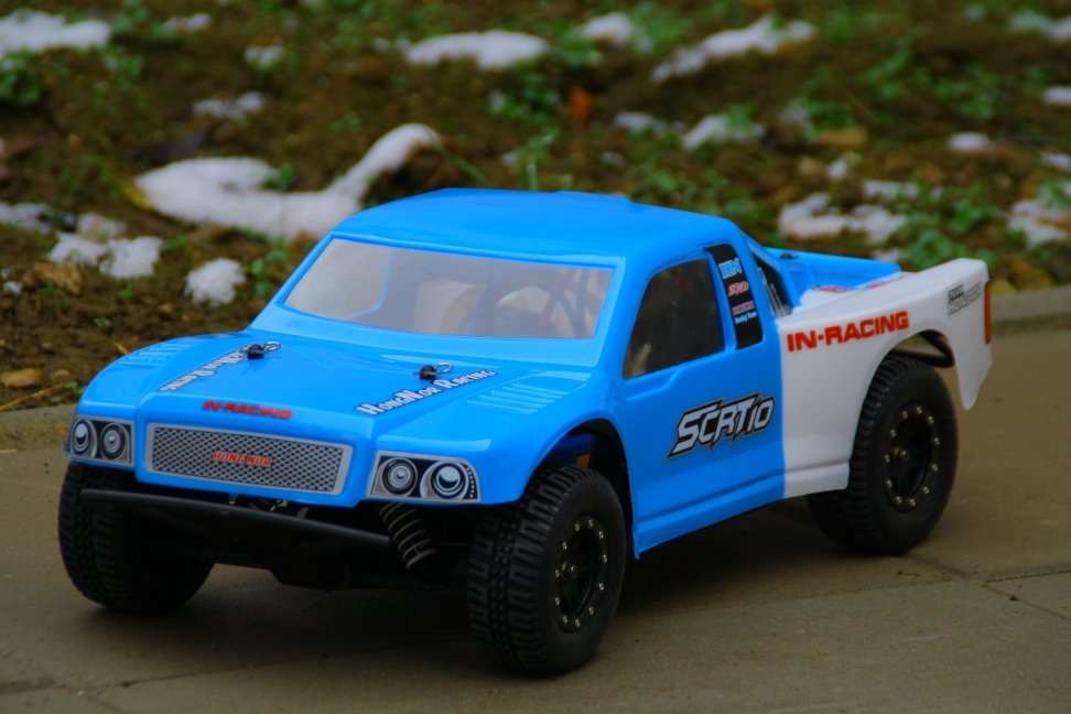

Moin moin liebe offroad-Cult Gemeinde,
seit heute Nachmittag bin ich stolzer Besitzer eines 1:10er SCT's, mit dem ich schon lange geliebäugelt habe. Nun ist endlich was draus geworden
Ogottogott - LRP-Klebeband - das bringt Unglück
Doch was drin ist, scheint von guten Eltern zu kommen
In diesem Thread werde ich, wie bei meinen anderen Tagebüchern von meinen anderen RC-Cars, über Modifikationen, Eindrücke, Erfahrungen usw. berichten Natürlich sind auch andere SCRT10-Besitzer (von denen es hier im Forum scheinbar nicht viele gibt) gern gesehen und dürfen (müssen ) hier auch posten.
Wie man sieht, kam der Truck als Roller zu mir. Die Originalkarosse und die Originalreifen sind dabei, verbaut sind Proline Trencher (ich glaube in der M2er Mischung, jedenfalls schön weich) und eine Proline Ford F-150 Raptor SVT Karosse und noch ein paar Tuningteile. Ersatzteile sind auch noch dabei.

Wie man sieht, ist der Wagen verschleißtechnisch in einem hervorragenden Zustand. Lediglich das Chassis ist verkratzt. Alle Diffausgänge, Radachsen und Diffeingänge sehen aus, wie neu. Ich bin jedenfalls sehr positiv überrascht! Hier und da ein bisschen Flugrost, jedoch nichts schlimmes, das sich mit etwas Ballistol beseitigen lässt Auch vom Spiel (egal wo, ob an den Achsen, Radträgern, ...) bin ich sehr überrascht, die Karre hat weitaus weniger Spiel an der Aufhängung, als es meine 1:8er neu hatten! Auch die ganzen Plastikteile haben kaum etwas abbekommen machen einen fast neuen Eindruck. Entweder wurde die Karre nicht oft gefahren, oder jemand hat, kurz bevor ich ihn gekauft habe, bis aufs Chassis, alle Teile gegen neue ausgetauscht. So wünsche ich mir das  _________________ Fuhrpark:
