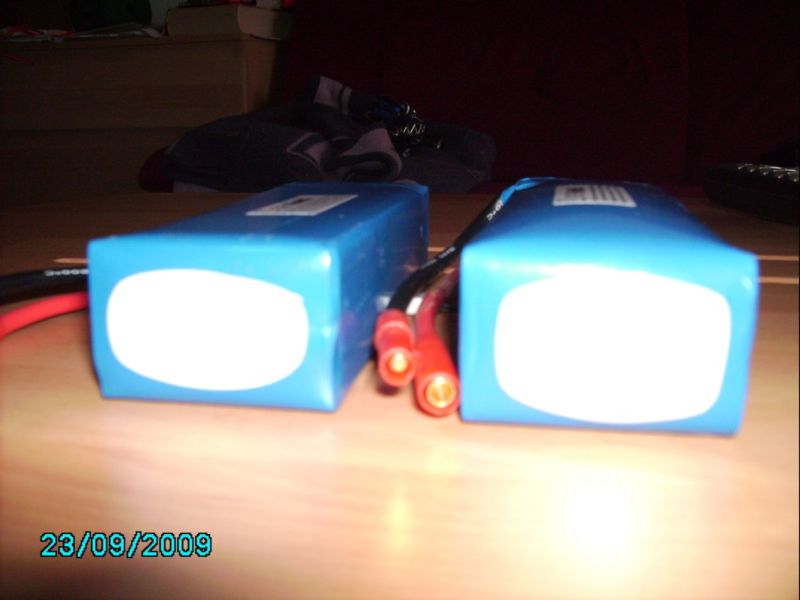

    Als ich den Akku aus dem Wagen rausnahn, habe ich erstmal Shocked erstaunt geguckt.

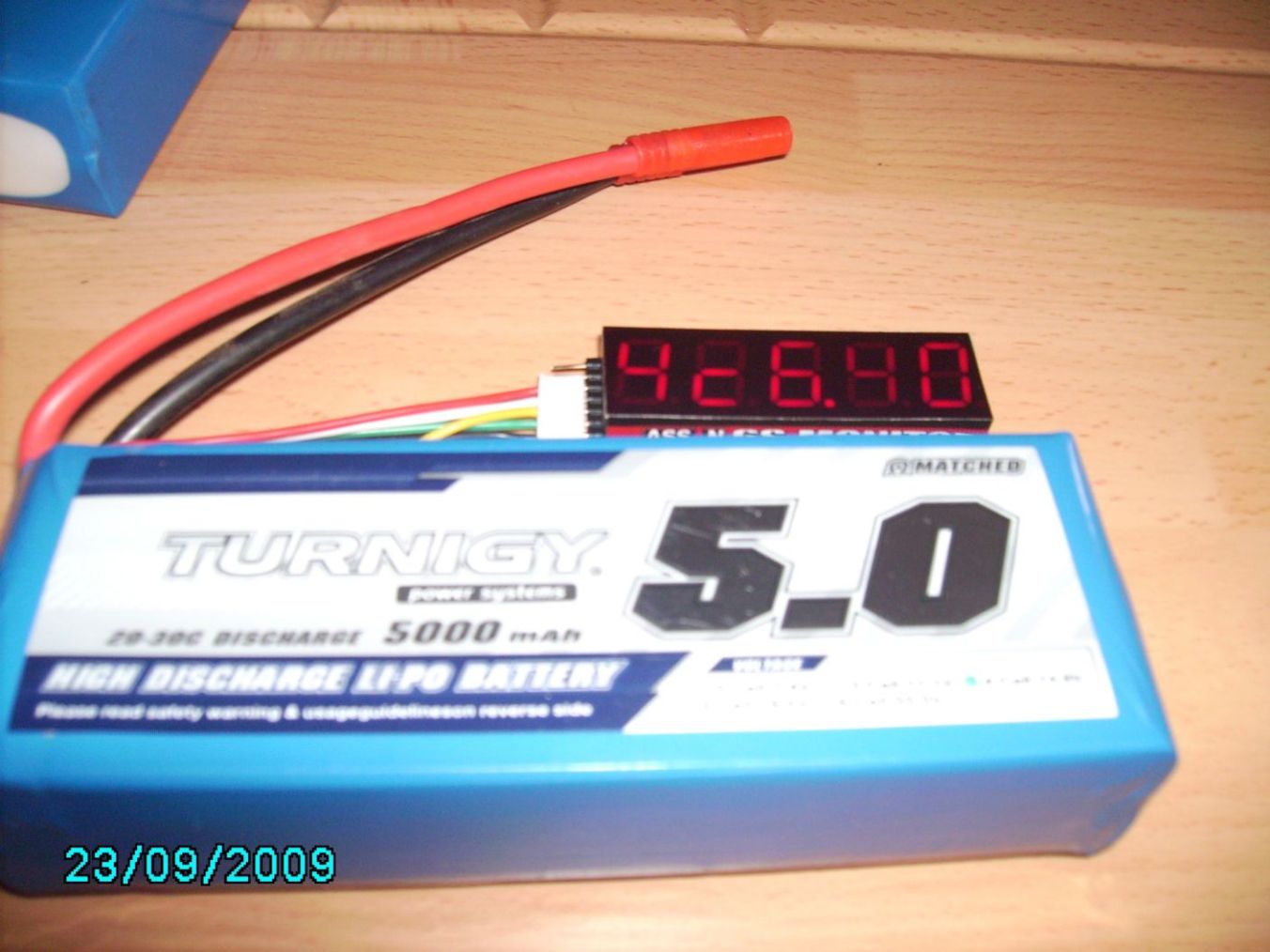

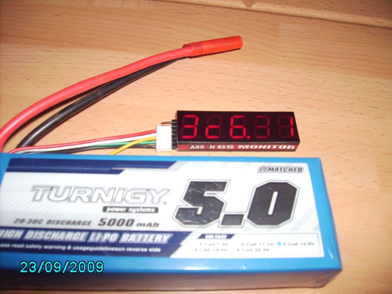

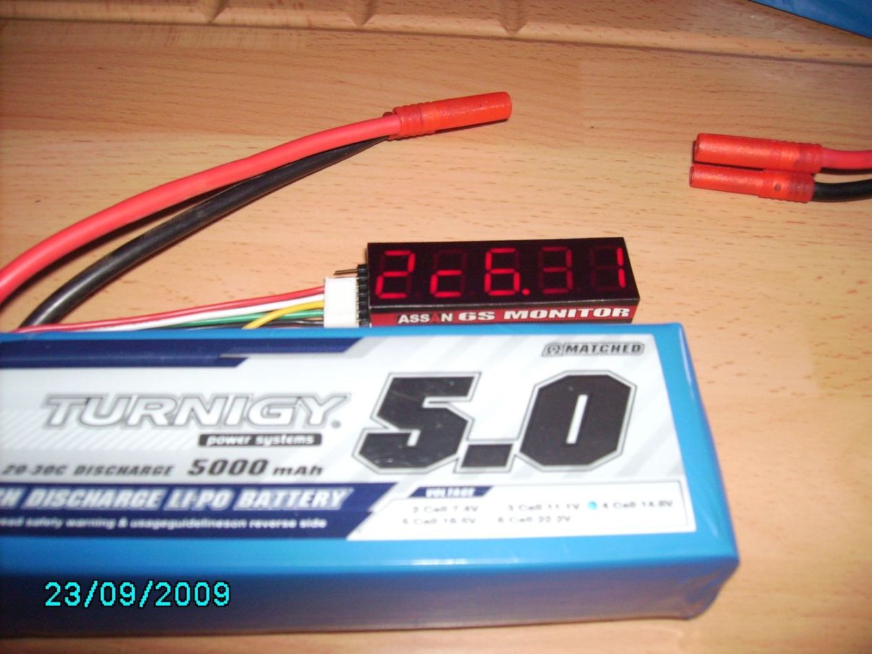

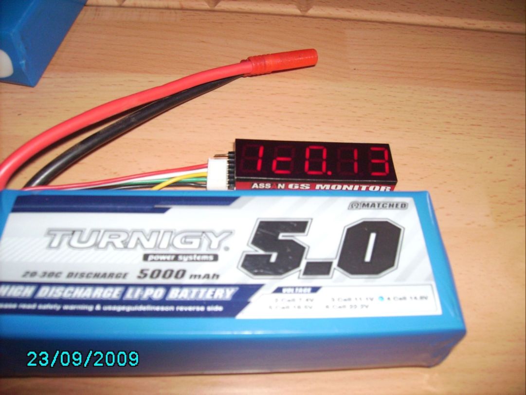

    Auf der unteren Seite hat sich der Lipo aufgebläht. als ich ihn dan zuhause gemessen habe, musste ich wieder so gucken Shocked
    Hier ein paar Bilder
    Dann die einzelnen Spannungen

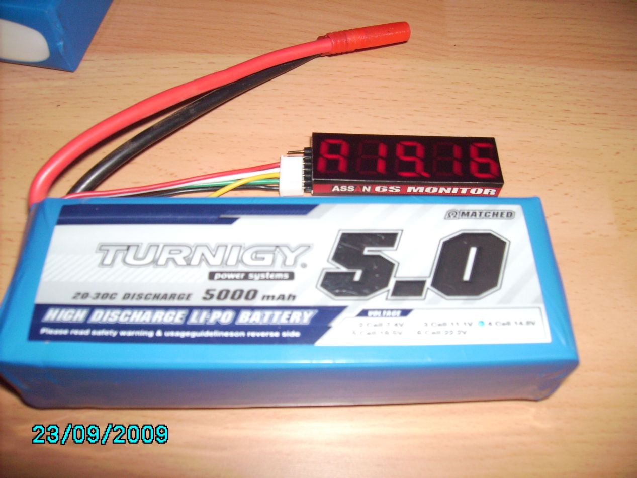

    Dann die gesammt Spannung
    Es ist ein 4s Lipo. bin eigentlich ahnungslos was da vorgefallen ist. Und vor allem, wie ist das möglich das die Cellen 2-4 auf einmal über 6,3v haben ?

    also ich würde den schleunigst nach draußen befördern und in eine Blumentopf legen.
    Ich würds auf jeden fall als garantie versuchen, das du den mit über 150A belastest hast glaube ich nicht...

    dass die anderen zellen 6V haben kann nie im leben sein Wink
    es wäre sowieso unmöglich, da du nicht beim fahren auf einmal ne höhere spannung erreichst.
    was ich vermute ist ein defekt irgendwo in der verlötung bzw. ein kurzschluss.
    das würde auch die 6V erklären.
    anderster kann ich mir es nicht wirklich vorstellen.
    denn die zellen kriegen nicht plötzlich 6V, zumal sie dann eh dick werden würden und so wie ich das sehe ist das nur eine zelle?!

    Mit dem verlöten kann ich es wohl ausschließen da ich vorher an jeder Celle 4,08v gemessen habe.
    Wenn ich denn Lipo an einen Digitalem Messgerät anschließe zeigt er mir auch 19,2v an.
    Laden oder entladen ist nicht mehr möglich.

    die 19,xx Volt lassen auf einen Erhöhten innenwiederstand, also deffekt schließen. Miss das mal nach. Reklamieren sollte eigentlich kein problem sein. Setz dich doch mal mit den Leuten im dazugehörigen Forum auseinander.
