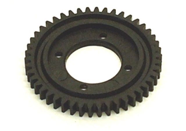

    Kann mir wer sagen welches Modul das Hauptzahnrad vom Speedfighter X 1:8 Buggy hat ? Und eventuell wie viele Zähne im RTR Set verbaut sind ?
    Danke vielmals !
    spinsV8
    Anmeldedatum: 11.02.2010
    Beiträge: 2500
    BeitragVerfasst am: 15.09.2010, 11:04    Titel:
    Habs leider auch nirgends gefunden, sieht aber nach Modul 1 aus!

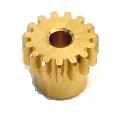

    eigentlich meinte ich ja das motorritzel (jaja , die hektik), aber beide haben ja dasselbe modul. welche bohrung glaubt ihr beim ritzel ? bei einem 1:10 er ist die bohrung ja ca. 3,2mm , bei einem 1:8 er motor dann 5 oder 6 mm ?
    spinsV8
    Beiträge: 2500
    BeitragVerfasst am: 15.09.2010, 11:36    Titel:
    Das Ritzel? 5mm!

    Ok, danke, aber ich denke das Modul ist nicht 1 sondern 0.8 ??
    Kann mir da jemand was Genaueres sagen ?
    BeitragVerfasst am: 17.09.2010, 10:43    Titel:
    Du kannst es dir ganz einfach ausrechnen!
    Als Teilkreisdurchmesser nimmst du den (Außen-)Durchmesser des Zahnrads minus einer Zahnhöhe.
