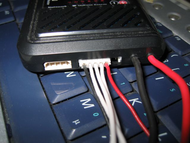

    Ich habe jetzt mal ein Foto gemacht, wie das aussehen muss (im Beispiel ein 4-zelliger Akku):
    Stecker ganz links stecken, mit dem Minus Pin nach links. Wichtig ist das die Reihenfolge Stimmt. Ganz links der Minus, muss also parallel zum Akkuschnluss Minus sein.

    BeitragVerfasst am: 11.10.2009, 15:35 •   Titel:
    Du bist genial, der war flasch rum drin. Vielen Dank Very Happy
