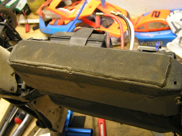

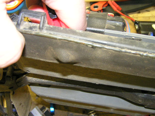

    BeitragVerfasst am: 16.11.2009, 18:26    Titel:
    @Umlüx
    alles geht (naja, fast alles) wenn man sich nur was einfallen lässt!
    kannst dann insgesamt mit 8s1p oder 4s2p fahren!
    ist eine elastische dichtmatte, mit reifenkleber angeklebt und mit heißklebepistole den rand zugemacht (ist aber nicht notwendig)

    BeitragVerfasst am: 16.11.2009, 19:37    Titel:
    Naja , man sollte halt nicht am CHASSIS rumbasteln sondern an den Schachtdeckeln .
    Ich fahre so schon einige Zeit mit zwei 4s packen . 4s pro seite also 4s2p .
    Ohne Probleme . Ich hatte einfach die Deckel in der Mitte ausgeschnitten damit die Wölbung der breiteren LiFe´s rein passt .
    Lg Lars
