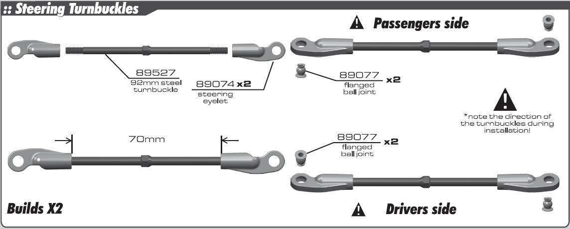

    bin gerade am Zusammenbau meines asso rc8te und hab 2 fragen zu den steering turnbuckles: (seite 9 im manual)
    1)
    auf seite 9 am bild ist es so abgebildet das beide nasen nach hinten zeigen.

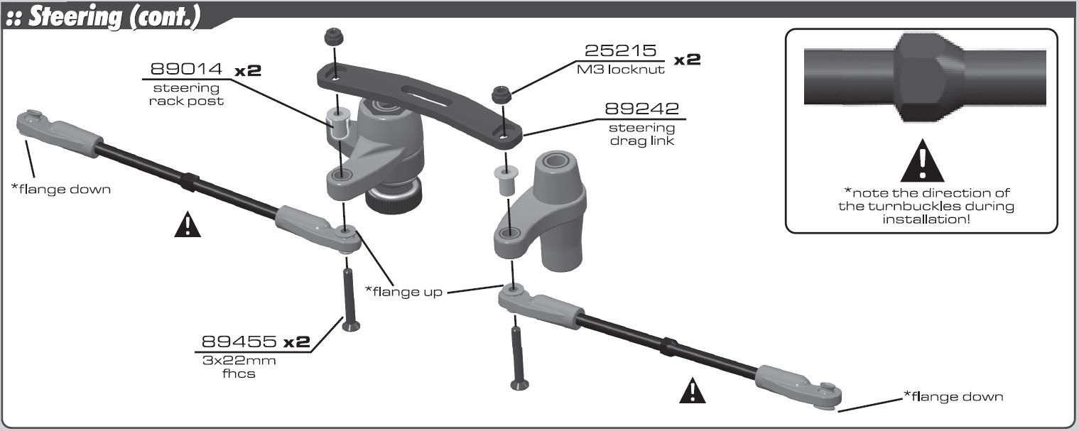

    das ist vorher im manual genau andersrum abgebildet und zusammengebaut sind sie auch anders, also so wie vorne im manual
    , wo sie je eine nase nach vor und eine zurück zeigt. wie gehört es jetzt?
    auf diesem zweiten bild sind sie einmal beide nasen vor(rechts) und einmal je eine vor und eine zurück)
    2.) die sechskant dinger auf den turnbuckles sind auf dieser abbildung so, dass die "spitze! seite jeweils nach aussen zeigt. das erscheint mir auch unlogisch. ich will ja beim einstellen in die gleiche richtung drehen. oder mache ich einen denkfehler?
    Danke für eure Anregungen oder sogar Lösungen!

    Meines Wissens nach gehören sie gegengleich. Also eine nach Nase nach hinten und eine Nase nach vorne.
    Bei meinen Asso´s habe ich sie so verbaut, dass der Spurstangenkopf auf der Seite beim Rad so steht, dass die Nase nach vorne zeigt. Heißt also die Ausnehmung schaut nach hinten.
    Beim RC8T ist es durch die großen Räder fast egal. Es kommt aber vom RC8 Buggy, denn die Ausnehmung ist für die Felgeninnenseite, damit nichts schleift.
    Hoffe geholfen zu haben.
    mfg pako1979

    also Du meinst innen so wie auf der oberen abbildung und aussen umgekehrt?
