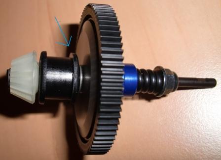

    der Zusammenbau meines Lazer verzögert sich etwas, da ich mir über folgendes Problem nicht im Klaren bin:

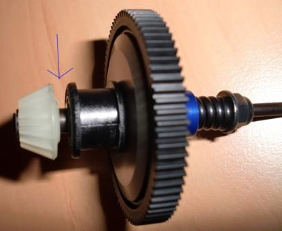

    Auf den beiden Fotos habe ich versucht, das Spiel des Kunststoffteils zwischen Slipperscheibe und Kegelrad offensichtlich zu machen .
    Es bewegt sich locker 2-3mm hin und her - ist das normal und gehört so gebaut (in der Anleitung steht nichts von einem "Spiel"), oder was?
    Alle Teile habe ich sorgfältig nach Anleitung verbaut!

    mit den beiliegenden Scheiben kannst du das Spiel ausgleichen und so das Kegelrad richtig distanzieren.
    mfg Stephan

    Bei mir ist noch genau eine Scheibe dieser Größe über - reicht aber nicht um auszugleichen - sollte hier überhaupt ein Spiel vorhanden sein, oder muss alles plan laufen?
    Am 2. Bild ist auf der rechten Seite des Kunststoffteils (hellblauer Pfeil) kein Kugellager vorgesehen, obwohl eins reinpassen würde (links nach Anleitung eins verbaut- erscheint irgendwie merkwürdig und unlogisch, oder denk ich nur etwas verbohrt Question

    BeitragVerfasst am: 26.12.2009, 10:26 •   Titel:
    Hi
    Ich glaub das Spiel ist weg, wenn du es einbaust, da sich der Kunststoffring in ein Teil einhakt.

    BeitragVerfasst am: 26.12.2009, 11:35 •   Titel:
    Ich werd es probieren.
    Den Kunststoffteil den du meinst, ist das Kegelrad, das mit einem Stift auf der Welle fixiert wird --> das funktioniert ja.
    Mir geht es um die schwarze Buchse, die rutscht wie wild!
    Noch was...die übrige Beilagscheibe (ident mit der am Slipper verbauten) brauche ich fürs vordere Kegelrad.

    BeitragVerfasst am: 26.12.2009, 14:12 •   Titel:
    Ich muss Michi recht geben: Das Spiel sollte verschwinden, wenn du das Ganze einbaust, da die Slipperwelle am Motorbock nochmals gelagert wird!

    BeitragVerfasst am: 26.12.2009, 17:08 •   Titel:
    Eben dieses Kunststoffteil wird am Motorbock gelagert - wie siehts da mit dem 2. (nicht vorhandenen aber passenden) Kugellager aus.
    Lass ich´s weg, hat die Anleitung einen Fehler,...?
    Diese Fragen klingen viell. etwas eigenartig, machen das Weitebauen zur Zeit jedoch etwas schwierig.
    Ich möchte einfach vermeiden, dass bei der ersten Testfahrt das Auto aufgrund von Baufehlern gleich draufgeht!

    BeitragVerfasst am: 26.12.2009, 18:52 •   Titel:
    Das - im Bild sichtbare - Kunststoffteil kommt doch in die Getriebebox!
    Wenn du hier ein weiteres Lager einfügst, kann es zu Verspannungen kommen (muss aber nicht, und du hättest dann eine präzisere Lagerung)
    Muss man im Einzelfall probieren - bei Academy gab es mit der 3fach Lagerung z.B. regelmäßig Probleme. (Hintere Getriebebox nicht allzu fest zuschrauben, sonst klemmt der Antrieb)

    BeitragVerfasst am: 31.12.2009, 15:13 •   Titel:
    Das Spiel hat sich definitiv erledigt, thanx !
