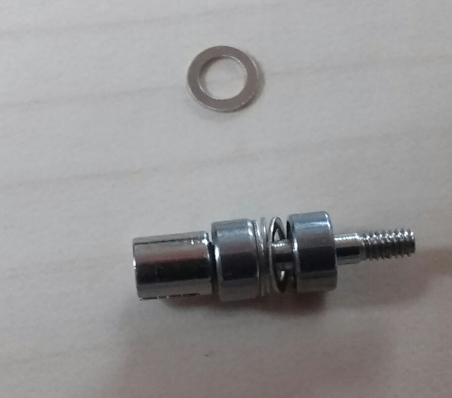

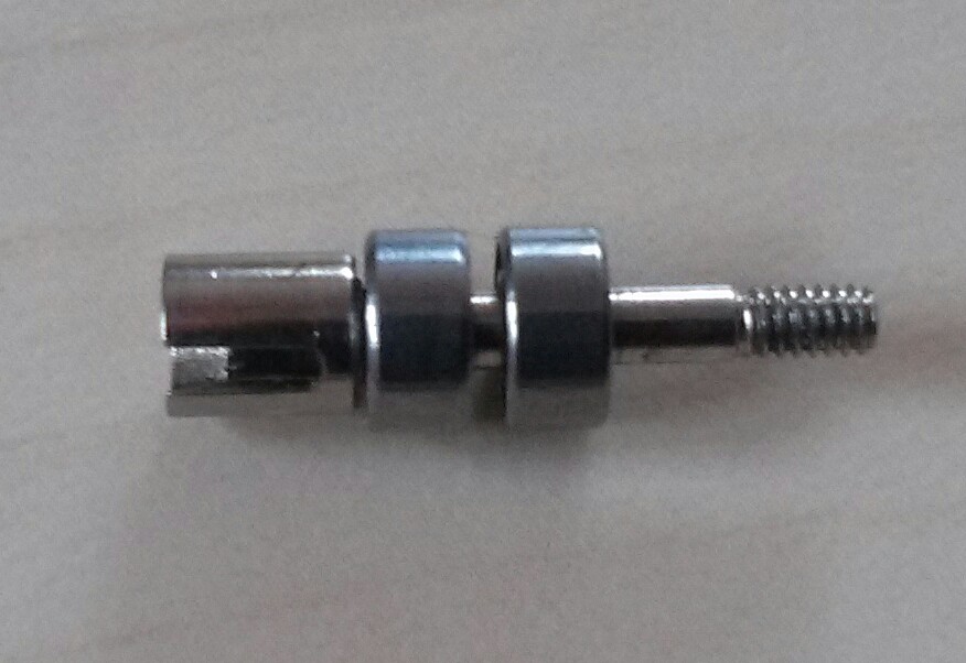

In etwa so ist die Achse normalerweise gelagert.
Mit Distanzscheiben kann man die Lager mit etwas mehr Abstand verbauen, um das Kippeln zu reduzieren
Links ein Lager mit Distanzscheiben. Sie liegt nur am Außenring an. Rechts ein Lager mit normaler DIN Scheibe, hier würde der Lagerinnenring schleifen (Schleifspuren sogar sichtbar)
