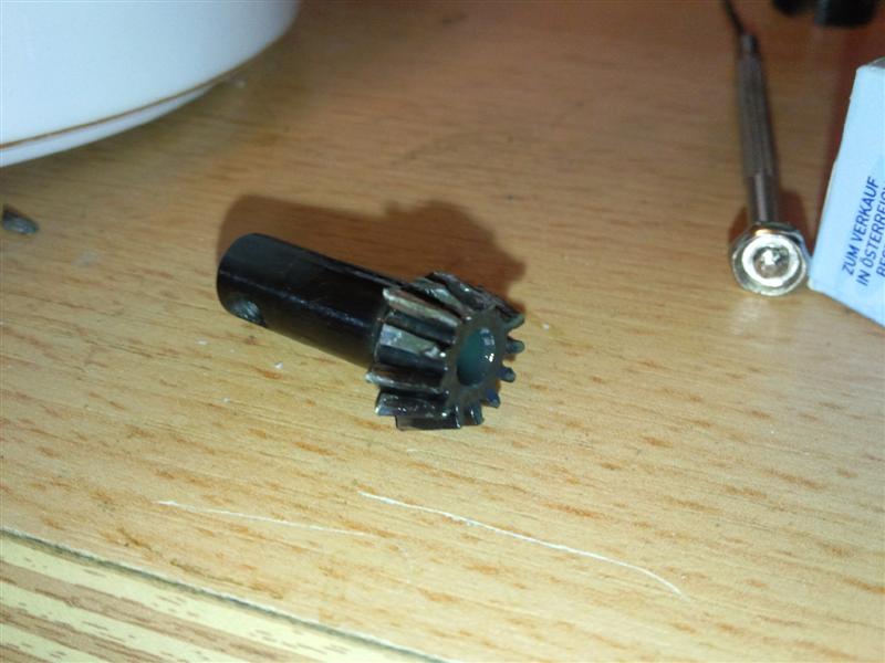

    ... Differentiale Shimmen - Es war nirgends ein Bedarf Scheiben unterzulegen, es war nirgends ein Spiel.
    da wärst Du aber der Erste! Wink
    Auch wenn schon die Bulletproofs drin sind, die werden wohl auch einer "Shimmung" bedürfen!
    War bei mir nicht anders!
    Falls Dir das hilft:
    http://www.offroad-cult.org/Board/kegelradgetriebe-richtig-ausdistanzieren-t4095.html
    oder
    Zitat "aaron":
    "Als Richtwerte würde ich fürs Bulletproof empfehlen:
    - hinterm Triebling 0,2-0,3mm
    - Tellerradseitig 0,3mm - auf der anderen Seite dann soviel, dass das Diff straff und spielfrei in der Getriebebox sitzt. (meistens 0,6-0,7mm)"

    Ich hab bei meinen aber auch nichts an der Baukasten Shimmung verändert.
    Hält perfekt sogar bei 9kg und 6s.

    na dann, glück gehabt! Cool
    bei mir hats bei der ersten ausfahrt nach 3 min. wie folgt ausgesehen:
