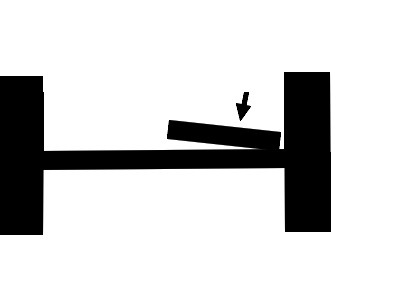

Wasty Offroad-Guru
Verfasst am: 18.08.2011, 10:25 • Titel: |
Genau, hier mal eine Skizze:
Dieses Teil setzt auf, wenn ich aber den Dämpfer 5-10mm weiter unten platzieren könnte, wäre es kein Problem mehr. _________________ ... Bürsten sind was für Haare und nicht für Motoren... |
Canneloni Moderator
Verfasst am: 18.08.2011, 10:59 • Titel: |
Das meinte ich doch auch - und wenn du nun den "querpfosten" aus dem stahlramen etwas nach vorne bringst (was erst geht wenn du den rockslider-halter-querposten vorne um seine zwei nasen beschneidest )
Hier 2 Fotos um zu verdeutlichen was ich meine:
Hier zeige ich mit dem finger auf die querstange die normalerweise am SERVOHORN anstößt und somit die verschränkung einschränkt.
(auf dem bild ist der querpfosten schon vorne)
Hier sieht man dann das die Verschränkung nur noch vom Lenkgestänge dann eingeschränkt wird, dieses würde sich weiter nur noch lösen lassen indem man diesen Lenkungsmod einbaut (wo das lenkgestänge usw. nach hinten geführt wird).
ACH JA... und um deine Dämpfer etwas weiter unten (also den oberen schraubpunkt) anzubringen würde ich sagen - nimm doch einfach ein stück alu -> mach oben ein loch rein, (besser 2) schrauben durch, 1-2 centimeter weiter unten noch ein loch, dämpferschraube durch, mutter (stoppend) hinten ran und glücklich sein
Hier ein kleines foto was ich meine
 _________________ http://www.woodland-events.com
Wasty Offroad-Guru
Verfasst am: 18.08.2011, 12:13 • Titel: |
Dingeling, jetzt ist der Groschen gefallen! (Normalerweise bin ich nur Montags so daneben :mrgreen )
Dankeschön für die ausführliche Antwort, so würde es natürlich gehen.
Die Aluplättchenmethode ist aber nun mein erster Schritt, weil dadurch ja auch der Schwerpunkt nach oben wandert, werde ich es nicht so lassen.
Heut Abend gehts zum Baumarkt, Alu kaufen!
Herzlichen Dank nochmal!
