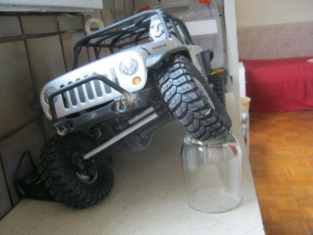

    So Leute. Es wird langsam Zeit hier etwas zu berichten.
    Meine Wahl fiel auf den SCX10 Rubicon RTR. Ich hatte vor 3 Jahren schon mal ein Hocho KIT und war damit mehr als zufrieden, und da die Stock Elektronik recht brauchbar sein soll, war die Entscheidung dann nicht mehr so schwer.
    Folgende Modifikationen wurden bis jetzt durchgeführt:

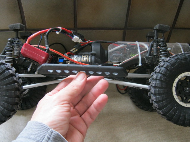

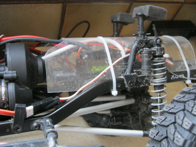

    1) Akku wurde nach vorne verlegt und die Elektronik nach hinten. Dann hab ich die Elektronik für ein wenig mehr Schutz vor Spritzwasser überdacht.
    Gefahren wird ein 2s Zippy Lipo mit 4000 mah. Die Fahrzeit beträgt über eine Stunde.

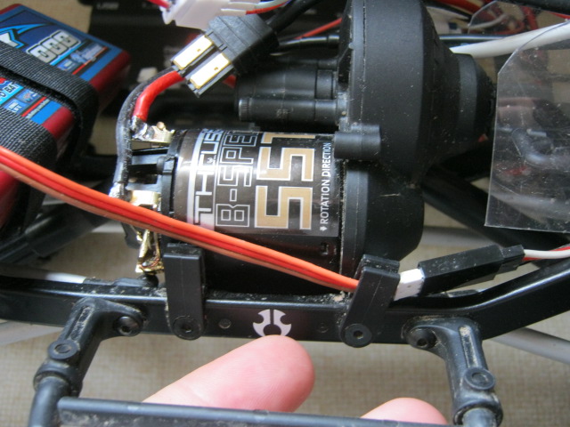

    2) Da mir der Stock 27 Turn Motor nicht feinfühlig genug war, wurde ein 55 Turn Motor verbaut. Der Top Speed ist ca. mittlere Schrittgeschwindigkeit, war mir völlig ausreicht.

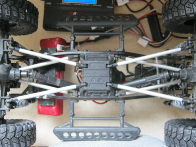

    3) Alle Plastiklinks würde durch Alu ersetzt. Dazu folgende Teile verwendet: Traxxas #1942 Rod Ends, 4mm Gewindestangen, 6mm Alurohre.
    Weiters wurde auch an der Voderachse statt der 3-Link eine 4-Link Suspenion verbaut.
    4) Auch die sehr weiche Plasiklenkung würde durch Alu ersetzt. (Selbes Prinzip wie bei den Links). Um den maximalen Lenkausschlag zu gewährleisten, muss die lange Anlenkstange leicht gebogen werden.

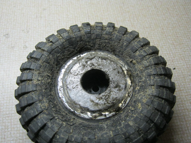

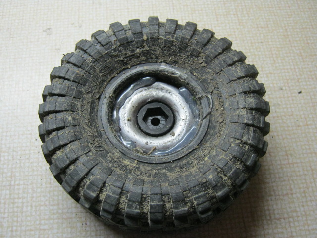

    5) Jetzt habe ich noch ein paar Bleiringe gegossen, die ich jeweils von aussen und innen mit Heisskleber in die Felgen kleben kann. Dadurch kann ich pro Felge bis zu 140 Gramm Zusatzgewicht reinpacken. Es sieht zwar nicht besonders toll aus, aber erfüllt seinen Zweck.
    Früher oder Später werde ich auf Bead Locks umsteigen und dann ist diese Sache sowieso hinfällig.
    Weitere kleiner Mods waren:
    - Entfernen der Gummistopfen in den Dämfern für mehr Artikilatioin
    - anbringen von Schaumstoff auf den Body Mounts - dadurch rattert die Karo nicht mehr beim Fahren und ausserdem schützt es noch zusätzlich
    Noch Fotos:

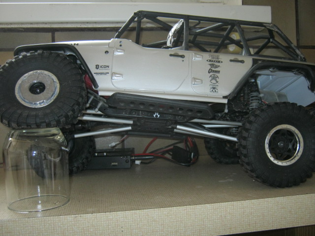

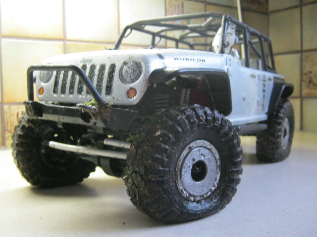

    Hier noch ein kurzes Resumee:
    Ich bin mit dem Rubi soweit sehr zufrieden. Die Stock Elektronik vom RTR ist absolut in Ordnung. Auch der Servo liefert zum Trailen und bischen Crawlen ausreichen Kraft.
    Auch die Stock Reifen sind absolut brauchbar. Die Gummimischung ist sehr weich und das Profil ist gut. Felgen sollte man, wenn man aufbleien möchte durch Bead Locks ersetzten.
    Battery Mod ist wohl eines der ersten Mods die man machen sollte. Die ersten Fahrten bin ich mit Stock Akkuposition gefahren und der Rubi war extrem Kippanfällig.
    Die Plastiklinks und Lenkung vom RTR sollte jeder früher oder später durch Alu ersetzten. Wenn man alles selber basteln, sind die Kosten dafür sehr gering und es funktioniert einwandfrei.
    So das war's jetzt erstmal!

    Hab gestern noch zum Testen jeweils 2 Bleiringe bzw. 140 Gramm pro Felge (innen und aussen) aber nur in die Vorderräder geklebt.
    Die Performance ist damit bis jetzt am besten.
    Ich weiss es sieht schei... aus aber bis ich Bead Locks habe ist es eine brauchbare Zwischenlösung und vor allem kostenlos.

    Ich hab mich jetzt entschieden die Bleiringe aussen wegzunehmen und nur Innen in jede Felge zu packen. Denke von der Performance sollte es kein allzugrosser Unterschied sein und optisch ist es einfach viel besser.

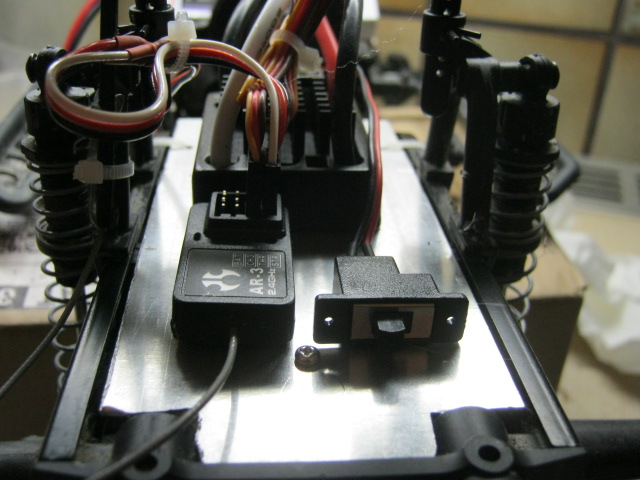

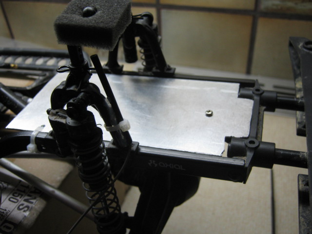

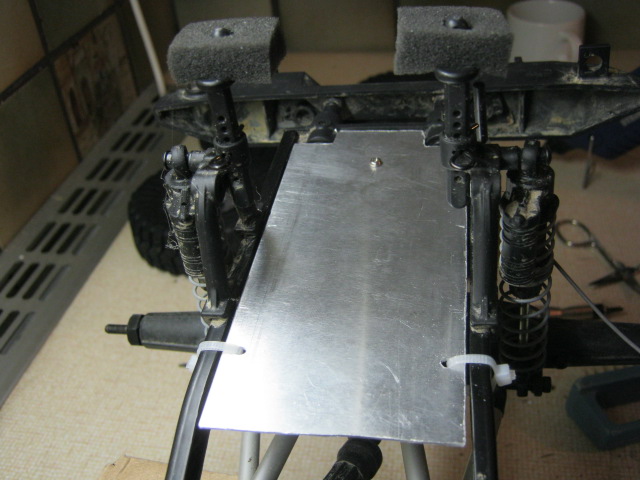

    So nächste Amtshandung. Ich hatte die Elektronik ja einfach auf diese Batterieplatte hinten im Truck gepackt.
    Hab die jetzt komplett rausgehauen und eine Aluplatte verbaut.
    Vorteile:
    1) Bessere Befestigung - die Stock Akkuplatte hat eine seltsame, wabbelibe befestigung gehabt.
    2) fungiert bischen wie ein Unterbodenschutz da mit dem Leiterrahmen dicht abschliesst
    3) Leichter
    Und hier noch mit Plexi-Dacherl:
