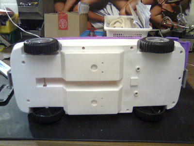

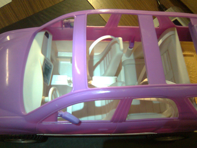

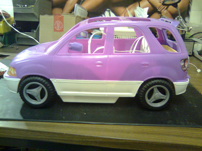

Als Erstes musste ein Barbieauto her.

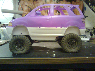

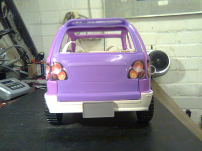

Als ich dieses gefunden hatte, besorgte ich mir dann einen SCX10 mit Elektronik aber in einem wirklich miserablen Zustand (deswegen lieber kein Bild).
Was soll`s, ich hab bei gebrauchten Sachen im Bereich Modellbau noch nie glück gehabt.
Schnell schien sich alles zusammen zu fügen.
Die einzige Sache die da störte war das viel zu große Getriebe in der Mitte, da sollte eigentlich Barbie sitzen.
Und ein riesen Loch in das Barbieauto schneiden wollte ich nicht.
Ich wollte das Barbieauto so Original wie möglich lassen und mich überkam dann die Gewissheit, dass ich mit den Reifen auch nicht tiefer gehen sollte,
um das ganze Auto auch hier nicht zerschneiden zu müssen (was dem Barbeiauto automatisch einen Monstertruck Look verpasste).
Ich zeigte es meinen Zwillingen und die waren sofort begeistert (im Gegensatz zu meiner Frau, die fand ihn einfach nur hässlich). _________________ Erfahrung ist der Anfang aller Kunst und jedes Wissens. |

Nimms mir nicht übel , aber deine Frau ,auch wenn ich sowas nicht gerne zugebe , hat doch recht .
Die Karo passt nicht . viel zu hoch .
Die Radhäuser sind zu klein , und es sieht aus , wie ein Pupenwagen auf einem Unimog .
Du wirst irgendwie nicht umhin kommen , die Karo tiefer zu setzen und die
Radhäuser den Reifen anzupassen .
Ich finde die Idee nicht schlecht , aber die Ausführung wird dich sicher noch einiges an Nerfen kosten .
Nun hast du angefangen , und kommst aus der Nummer nicht mehr raus .
Ich bin gespannt , wie es weitergeht . _________________ Gruß Jens
Nito/ BL /Gasoline |
Raphael Pisten-Papst
Verfasst am: 27.08.2013, 09:49 • Titel: |
Für den SCX gibts genügend Möglichkeiten, den Motor mit Getriebe über die Vorderachse zu packen und in der Mitte lediglich ein flaches Verteilergetriebe zu verbauen. Das sollte die Karosse einige Zentimeter nach unten bringen. _________________ Short Course - Übersicht der Radstandards

Das mit dem flacheren Verteilergetriebe, sowie den Motor wo anders hin setzen ist mein Favorit!
jenske:
| Zitat: |
Radhäuser den Reifen anzupassen . |
Ich glaube ich lasse ihn so im Monstertruck look!
Die ganze Karo kann ich später immer noch zerschneiden.
Schließlich ist nicht das Aussehen entscheidend oder die Möglichkeit das er wegen des hohen Schwerpunkt kippt. _________________ Erfahrung ist der Anfang aller Kunst und jedes Wissens. |
