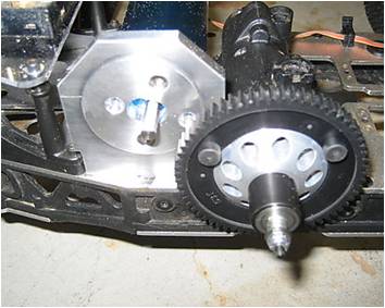

    habe mir jetzte von TD- Racing das Singel Speed Hub und den Brushless Motor Mount für den Losi LST2 bestellt, mal schauen wie es passt wenn es da ist...
    ...aber sollte dann beides in etwa so ausschauen wenn es in meinen LST2 eingebaut ist Exclamation
    Als Motor- Combo kommt wie gesagt das XeRun - Set von HobbyWing mit 150A/ 2000kv zum Einsatz, der Motor hat allerdings ne 6- Loch- Aufnahme und der TD- Racing Motor Mount ne 4- Loch- Aufnahme... da muss ich dann wohl noch was basteln damit es auch richtig passt Exclamation

    wegen der frontmontage des motors würde ich mir keine sorgen machen, die meisten montieren ihren motor nur mit 2 schrauben und das hält schon bombenfest und geht auch ohne weitere modifikationen
