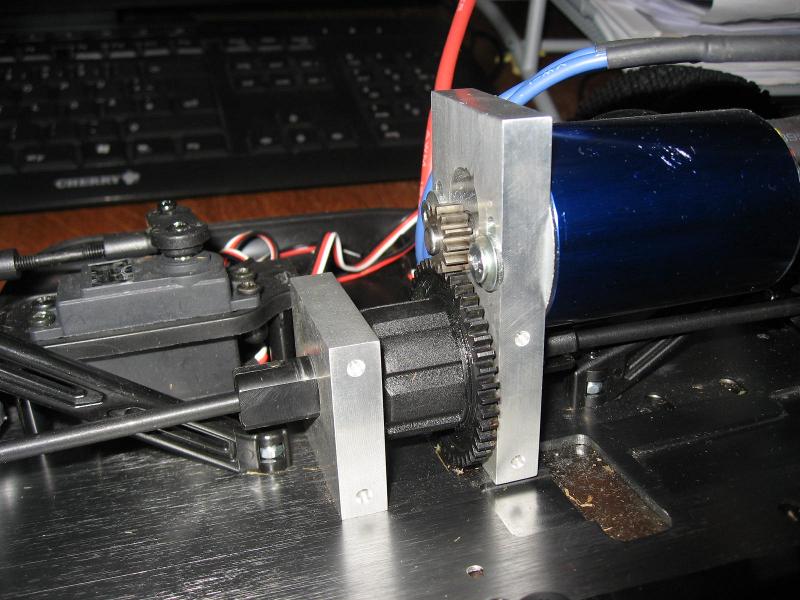

    Ein Carson Specter 2 Sport, vom Vorbesitzer auf Brushless umgebaut (Bilder?). Die Elektronik ist vom geschätzten Chinesen:

    Da ich gerade einen Profi da habe: was ist denn von dem Umbau zu halten? Auf mich wirkt das sehr wertig, auch wenn ich denn Motor eher auf die Seite gebaut und hinten nochmal gestützt hätte...sollte ich da noch was ändern?

    Die Diffböcke bzw. Motorhalter sehen relativ stabil aus, allerdings würd ich dazwischen noch eine "Versteifung" machen, da sich sonst das Diff durch den Chassisflex immer bewegt...

    bezüglich Deiner Frage wegen der Motorhalterung :
    Wenn es möglich ist wäre es besser den Motor auf die linke Seite ( in Fahrtrichtung , ich gehe stark davon aus dass das Servo das "vordere" Lenkservo ist) zu legen .
    Damit legst Du den Schwerpunkt etwas tiefer , was sich sehr positiv auf das Fahrverhalten , gerade in Kurven , auswirken würde .
    Auf diese Seite kannste auch den ESC und Empfänger pflanzen .
    Und auf die rechte Seite kommen dann die Akkus ...
