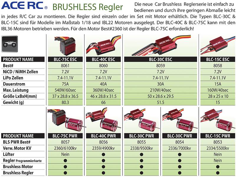

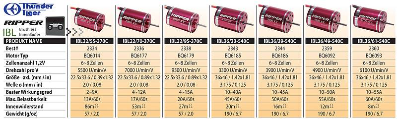

Kann mir jemand sagen, welche Leistung (Watt) dieser Motor hat? Bzw. kann man aus den angegebenen Produktdaten die Leistung errechnen?
Weitere Frage: der Motor IBL 36/39 hat eine höhere Drehzahl, ergo dessen sollte er - alles andere gleich gehalten - im Vergleich zum 36/33 eine höhere Geschwindigkeit erreichen.
Letzte Frage: Macht es einen Unterschied ob ich einen 20C oder einen 35C Lipo verwende (gehen wir von 7,4 Volt aus)? 20 * 7,4 = 148 A bzw. 35 * 7,4 = 259 A und hält das der Regler überhaupt aus???? Ich würde sagen ja, aber bei 11,1 V geht der 35iger nicht mehr oder?
Danke für die Hilfe - auf dem Gebiet der Elektrizität bin ich leider vollkommen blank.

ich glaub die dauerstromwerte beim regler richten sich ausschließlich an die motoren. sprich: du kannst mit dem blc-40c regler nur den ibl 36/33 betreiben. für jeden weiteren motor musst du den stärkeren regler nehmen.
der ibl 36/39 hat nen peakwert von 50A, also sollte dein akku, wenn er 4000mah hat, einen peak-c wert von 12,5 C haben. deshelb wäre dein 35c lipo mehr als aureichend
aber wieso willst du unbedingt nen stärkeren motor? zumal beim ibl 36/39 kein großer unterschied zu sehen ist, von den daten her.

Du kannst alle IBL36/xxx an deinem 40A Regler verwenden (wobei U/min um 50.000 kritisch sind bei preiswerten Motoren).
Du musst nur dein Car so abstimmen, dass der Strom nicht zu hoch wird.

Alles gleich gehalten ergibt eine höhere Drehzahl aber auch ein niedrigeres Drehmoment = sehr empfindlich gegenüber
einer ungünstigen Untersetzung, Motor wird zu stark belastet, Strom steigt.
War man vorher schon am Limit gibt's dann viel Rauch.
