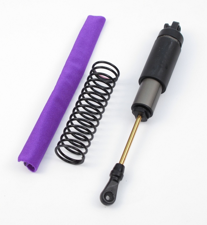

Hier ist schon die Ausgangssituation zu sehen.. (es handelt sich um HPIs Big-Bore Dämpfer für die Savage Modelle)
Um die Federlänge kurz zu halten, habe ich auf das (ohnehin problematische) Dualfeder-Setup verzichtet, sodass die Dämpferfeder nun kaum länger ist als jenes eines 1/8 Truggys. Die Dämpfersocke dagegen hat natürlich die "volle Länge" und erfüllt damit die Bedingung, doppelt so lang wie die Feder zu sein.

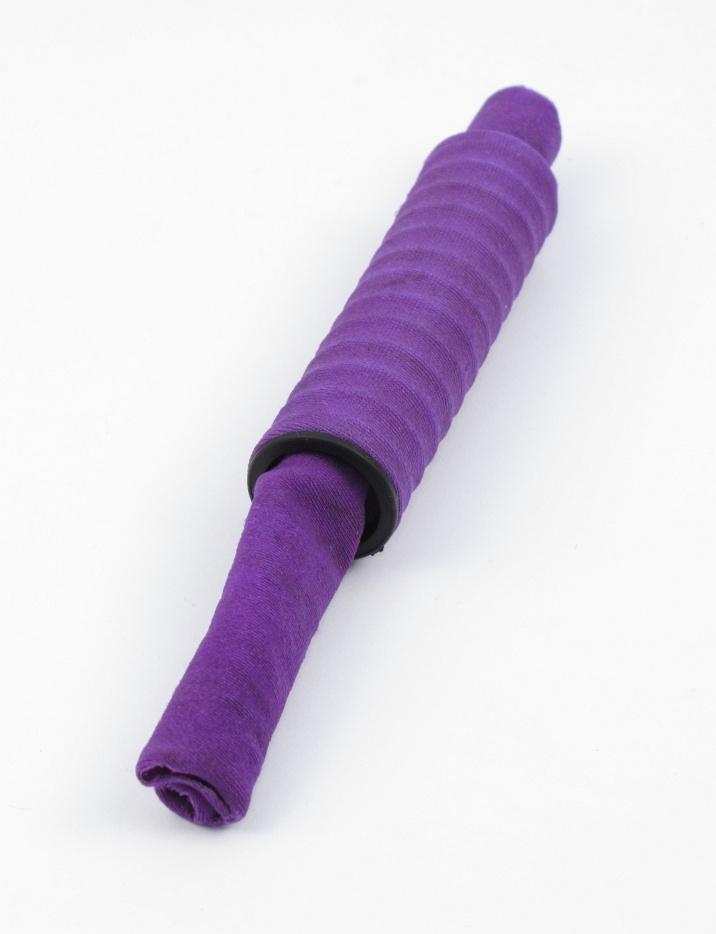

Die Dämpfersocke muss wie gehabt über die Feder gezogen werden. ca. 1cm davon sollte am unteren Ende ("hinten" im Bild!) überstehen, während der längere Rest am oberen Ende der Feder ("vorne" im Bild) verbleibt. Hier sieht man auch schon, dass ich den Kunststoffring eingeclipst habe, welcher die Feder um den Dämpferzylinder herum zentrieren soll. Nicht alle Modelle - v.a. solche mit Gewindedämpfern - haben so etwas, für diesen kleinen Trick ist es aber auch nicht unbedingt vonnöten.

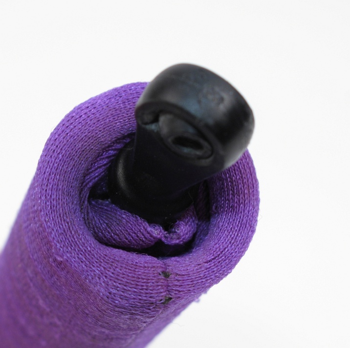

Das lange überstehende Ende wird nun (z.B. mit einem M3 Steckschlüssel) in die Feder hinein gestülpt, sodass wir nun quasi einen "doppelten" Shocksock haben.

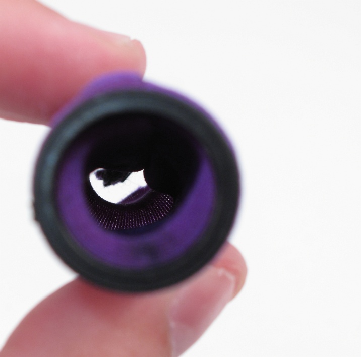

Der Clou dabei: Im Inneren steht der Stoff nicht unter Spannung und dichtet somit wesentlich effektiver ab, als die über die Feder gespannte Außenseite.
Zusätzlich verhindert die Lage Stoff zwischen Feder und Dämpferzylinder, dass die Feder am Dämpfergehäuse kratzt und der Dämpfer hakelig arbeitet.

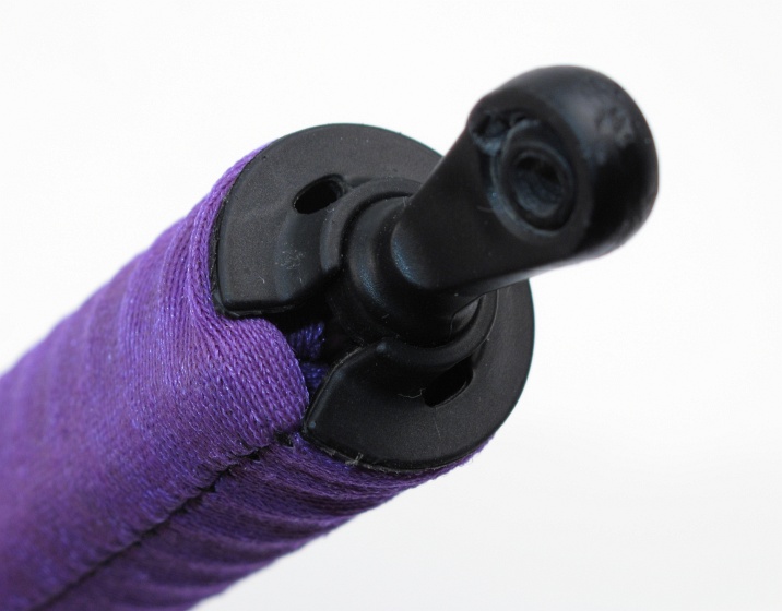

Am unteren Ende wird der kürzere Überstand wie gehabt eingeschlagen und mit dem Federteller "sauber" (=Naht in der Nut) verschlossen.
Ganz wichtig: Lässt man das längere Stück unten, so klappts nicht, weil die Dämpfersocke dann nicht mehr am Gehäuse geführt wird und sich nicht mehr über die Kolbenstange stülpt, sondern einfach nur verknittert. Wer's nicht glaubt, muss den Dämpfer nur gegen (starkes) Licht halten!
