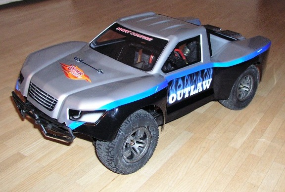

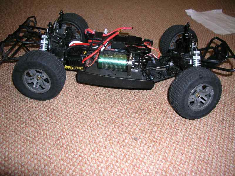

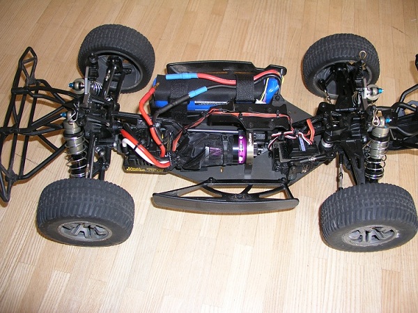

    Wollte mal mein neues Spielzeug vorstellen
    Hyper 10SC 4x4
    *update*
    Mamba Monster 2650 -> wird gegen einen LMT 1930/8 getauscht
    Turnigy LiFePos 4500 mAh 3S
    ACE1015
    Carson Felgen Adapter 17mm
    15er Ritzel
    SC10 Karo
    Geht wie SAU !
    Fahrzeit im Glashaus ca.35-40min
    Nordisch by Nature
    SC10 / LMT 1920/9 / Mamba Max Pro 3S LiFe
    Hyper 10SC Mamba Max Monster LMT 1930/8 3S LiPo

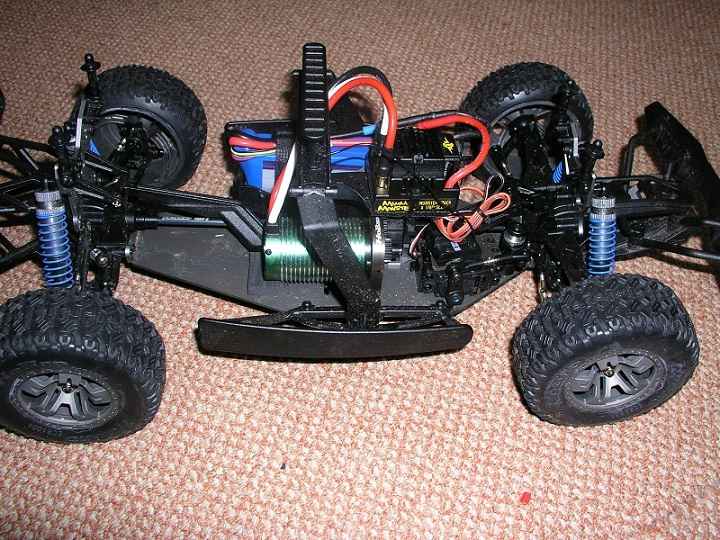

    Was sind den das für Felgen/Reifen?
    Miro
    Meine das dritte bild.

    Die sind ausm neusten conny katalog seite 121 Wink

    BeitragVerfasst am: 24.06.2010, 20:31    Titel:
    Moin

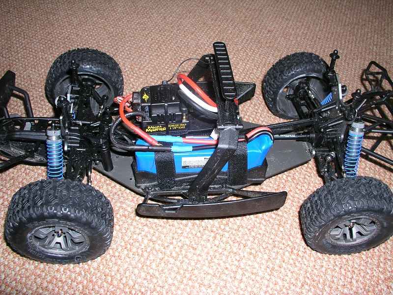

    also zum Thema Akku...
    Ich bin kein Freund von Lipos, stehe mehr auf Life.
    Ja auf dem Bild ist ein 3S Turnigy Lipo 5000 25c drin.
    Das ist mit dem Motor was für draussen, aber nichts fürs Glashaus (Indoor)
    Mit einem 3S LiFe ist das ein bißchen zahmer, macht aber imme noch Spaß.
    Gewicht spielt keine Rolle, der Life und der Lipo sind fast gleich schwer
    Die Reifen sind vom "großen C" haben auf Teppich ein höllen Grip.
    Allerdings habe Ich jetzt auch noch Asso SC10 Reifen auf den org. Hyper Felgen. Sieht besser aus, wie ich finde und die Asso Reifen gehen auf Teppich auch sehr gut.
    Die 17mm Adapter sind von Carson, muß man aber umarbeiten, damit sie passen.
    Motormäßig wird sich da aber was ändern.
    Der Castle Motor hat ein Monster Rastmoment, Welle läßt sich kaum per Hand drehen... Echt mist beim springen
    Also muß doch ein Lehner her
    Habe ja schon einen 1920/9 in meinem Asso SC10
    Somit bekommt der 10 SC nun einen 1930/8 HiAmp LK und der ist bestellt.
    Die Federn wurden gegen härtere getauscht und die Dämpferkolben hinten auf 1,2 mm aufgebohrt.
    Sonst alles "Serie"
    Die Kiste macht einen Höllenspaß
    Fahrzeit mit Lipo oder LiFe im Glashaus >30min !!!
