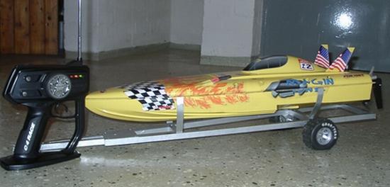

gildetrinker Offroad-Guru
Verfasst am: 02.08.2010, 20:06 • Titel: |
jo
sieht super aus und die sache mit der aufhängung der radachsen ist mal was ganz anderes(sollte mal ein crawler werden??? )
aber ein boots anhänger sollte so aussehen
is nicht meiner(im netz gefunden) aber irgend wann bau ich mir auch so einen
