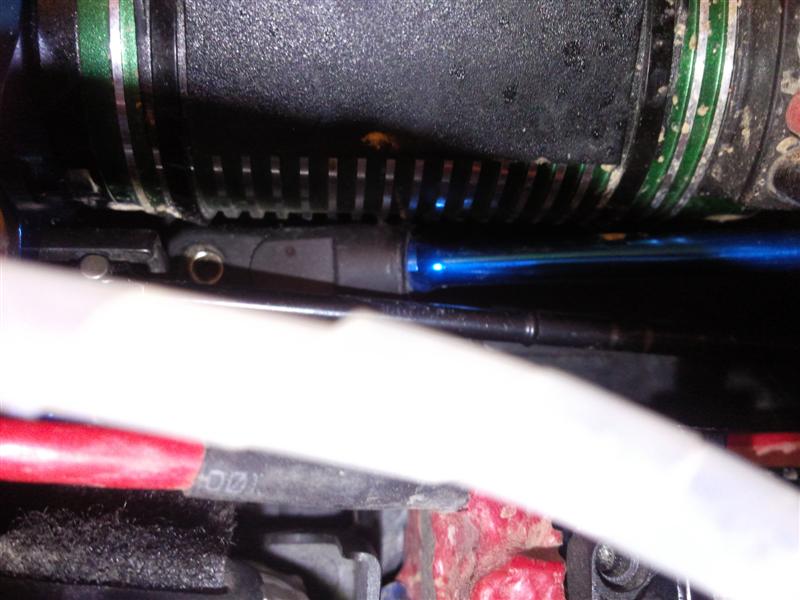

    2. *g* der CC 2200 kv Motor ist zu dick Very Happy Ritzelspiel einstellen ist ein ding der uuuunmöglichkeit zZ.
    Gibt mehrere Lösungsansätze:
    Das erste was ich ausprobiere ist - HZ Tausch - drauf ist 46 Zahn - ich hole mir 48 und 50 Zahn - das 50 dürfte groß genug sein den fehlenden Platz zu ersetzen.
    Wenn das nicht der fall ist, bleibt mir nur übrig an 2 stellen etwas zu Schleifen-whatever, material abzutragen. An der Querverstrebung vom Chassie bzw dessen Kunststoff aufnahme möchte ich nur sehr ungern was wegmachen, bleibt also nur der Motor und an der stelle die Kühlrippen Planmachen Very Happy - Tipps dazu? (nicht wie ich feilen soll, sondern, gibts gefahren dabei durchs normale material abtragen, notfalls mit dremel?)

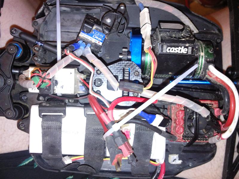

    die Verbrenner Stahl-Hz´s passen natürlich, ich fahre das 46er mit einem 16er Ritzel und hab keine Platzprobleme, wenn Du allerdings ein grösseres HZ fahren willst, musst Du entweder die Carbonplatte bearbeiten oder die vom e-Truggy nehmen, die sollte passen, ist aber aus Plastik!
    Zum Ritzel:
    es muss nicht zwingend ein Robinson sein da Du ja ein Mitteldiff hast.
    Und auch wenn es stark gsperrt ist, solange das Ritzelspiel stimmt kannst Du jedes beliebige Stahlritzel nehmen, ich verwende Jamara.
    Jedenfalls passt der Motor rein, 15er Ritzel würd auch noch gehen, darunter wirds end, man müsste dann die Chassisstrebe bearbeiten.
    Hier ein Bild von meinem:

    Ich schau mal das ich morgen ein Foto mach - aber meinen krieg ich ohne Materialabtragung ums verrecken nicht näher ans HZ. Die Querstrebe sagt da einfach - nope weiter kommste nicht ran.

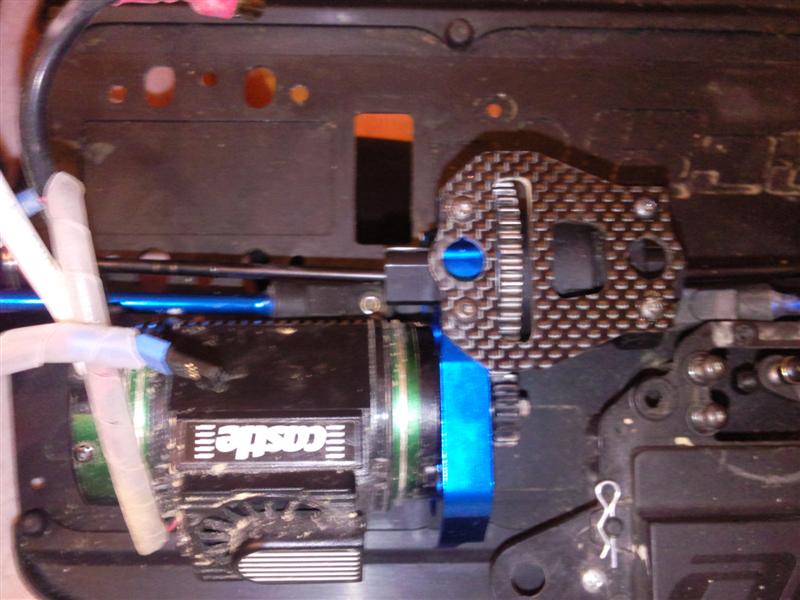

    sehr komisch!
    bei mir geht sich das ohne Probleme aus mit dem 46er HZ und dem 16er Ritzel!
    sorry für die Baustelle, bin noch nicht fertig:
