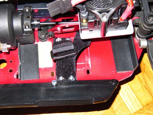

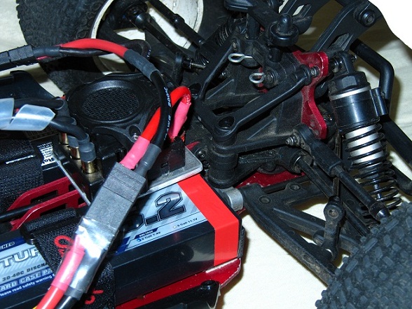

Könntest du mal deine Lösung mit den Akkuhaltern fotografieren?

so sieht das ganze aus.
Vorne und hinten ein Winkel der mit Spiegelklebeband am Chassis befestigt wurde und der Klettverschluß ist mit je 2 Schrauben befestigt. Ist alles sehr knapp geworden

Finde das auch einen sehr sauberen Aufbau, so wie die Verteilung der Komponenten ausgeführt wurde. Die Ausführung der Akkuhalterungen würde mich auch interessieren.

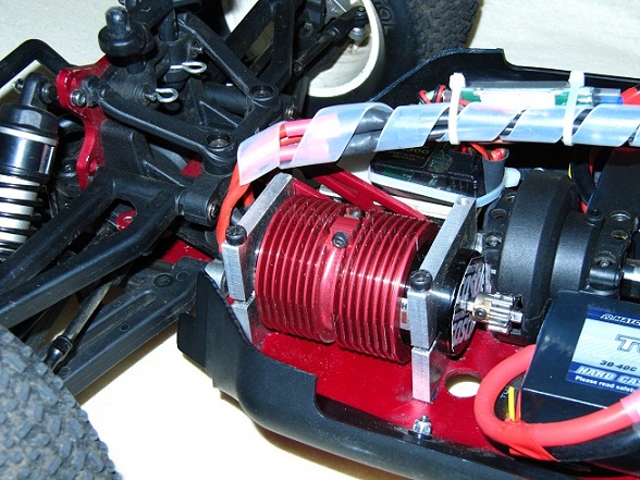

Noch eine Frage: Wie bekommt man eigentlich in 5mm dickes - besser dünnes - Aluminium (oder sind es 6mm?) M3er Löcher über fast 50mm Länge gebohrt, ohne dass der Bohrer irgendwann mal verläuft oder wegen minimalster Winkelabweichung irgendwo herauskommt, wo er es nicht soll? Und sehe ich das richtig, dass der Motorhalter nur nach einer Seite offen ist?

Sind M4, wenn die Qualität vom Alu passt, man mehrer Platten zum verbohren hat, ganz schnell bohrt und viel kühlt dann werden die Löcher so halbwegs grade. Hab einige verbohrt aber 2Stück sind schön geworden. Motorhalter ist einseitig offen, dann klemmt er runderum schön.

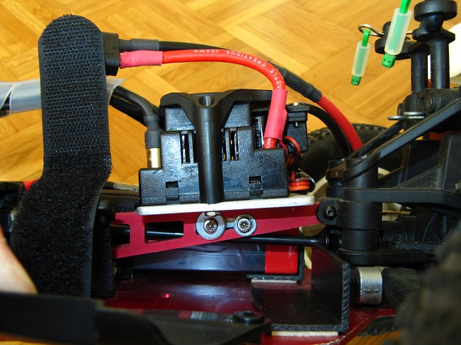

Und so sieht meine Reglerhalterung aus. Ein kleiner Alublock in der Mitte vom Alublech. Der wird dann mit den 2 Schrauben durch die Verstrebung geklemmt.
