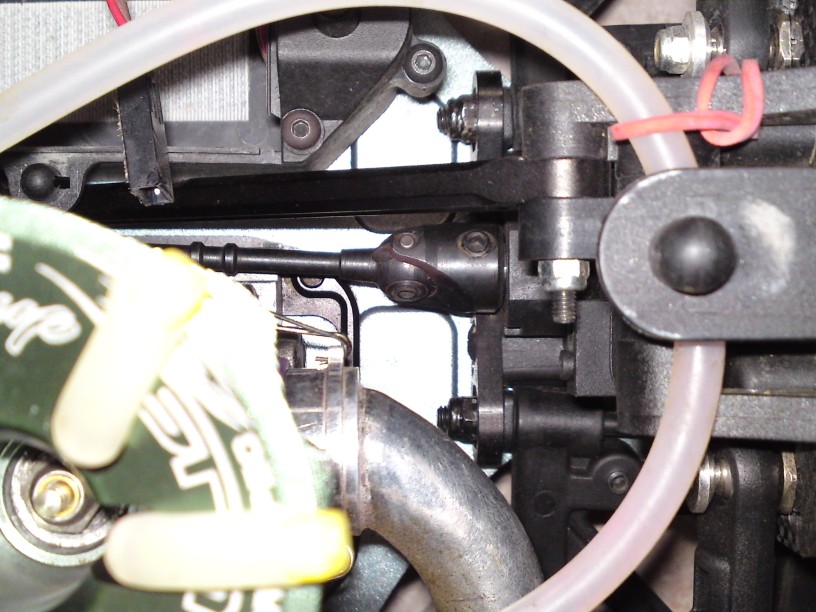

    Brauchst nichts zu zerlegen.Der Mitnehmer ist mit einer Madenschraube auf den Triebling geschraubt.Das ist ausserhalb der Diffkästen.
    Die Antriebsknochen o. ggf. Kardanwellen,die vom Mitteldiff zum vorderen o.hinteren Diff führen,sind ja an den Diffeingängen festgeschraubt.
    Schau mal,ob die Madenschrauben fest sind u.vor allem auch auf der Abflachung des Trieblings sitzen.
    Hoffe,du weisst was ich meine Wink
    Würde ja ein Bild reinsetzen,bin aber nicht zuhause.Was ist das denn für ein Modell?

    BacardiRazz
    Anmeldedatum: 26.01.2009
    Beiträge: 594
    Wohnort: 54634 Bitburg
    BeitragVerfasst am: 29.08.2010, 16:42    Titel:
    Hier mal ein Bildchen von der hinteren Kardanwelle:
    Jetzt alles klar Wink ?

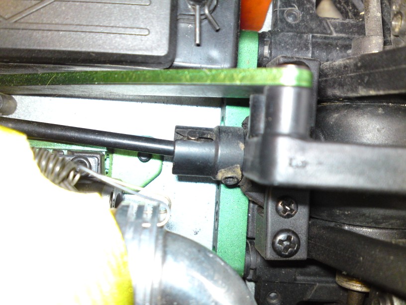

    BeitragVerfasst am: 29.08.2010, 17:52    Titel:
    Wenn das bei mir auch so aussehen würde wär es auch klar Very Happy
    aber danke für das Bild.
    Bei mir werden die Antriebsknochen einfach in den Mitnehmer geschoben und das wars, da kann ich nichts anschrauben.
    Hab jedoch par Schrauben am Mitteldiff. heute nachgezogen und war auch gleich an der Bahn zum testen, er lief wie geschmiert, hoff das bleibt so Very Happy

    BeitragVerfasst am: 29.08.2010, 18:38    Titel:
    Kein Problem,damit kann ich auch dienen Wink
    Der Mitnehmer ist mit einer Madenschraube fixiert.Ziehe die auch noch nach sonst stehst du nächste Woche mit dem gleichen Problem da.
    Bei den RTR- o.vormontierten Modellen gehören lose Schrauben zur Serienausstattung Rolling Eyes
