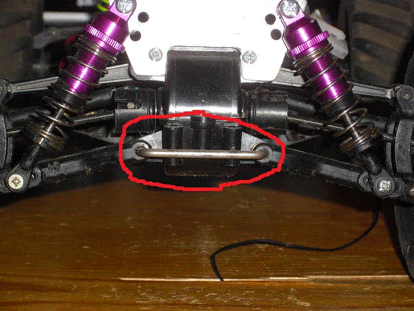

    worum du dich auch noch kümmern solltest sind die querlenkeraufnahemen
    da dort ja nur soein stahlbügel die sicherung ist reißt die plastickhelterung gerne mal ab
    also solltest du vllt ähnlich den 1:8tern die querlenkerhalterung um ein kleines aluplättchen erweitern
    wenn du nicht genau weißt was ich meine poste ich gerne mal ein bild

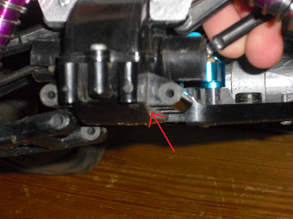

    also ich selber habe diesen umbau noch niecht gemacht hatte es aber vor
    und werde das im falle einer restauration auch unbedingt nachholen
    also ich dachte mir dass so:
    so sieht ein 1:8 truggy aus
    und so der df-02
    nun könnte man sich einfach so ein plättchen (beim truggy rot umkreistes grünes teil) für den df-02 zurecht basteln und es einfach einsetzen
    man müsste sich nur noch über die befestigung gedanken machen (evtl gewinde ins plastik bohren für schrauben)
    und den stahlbügel weglassen und stattdessen einfach normale stahlstifte nehmen und diese mit e-clips sichern, wie beim großen halt
    ps: die schwachstelle liegt genau hier

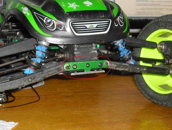

    So mittlerweile hab ich angefangen diverse Teile durch Alu zu ersetzen. Die Karosserie hab ich gesandstrahlt um den Akryl Lack raus zu bekommen der schon am abblättern war...
    Ansonsten GPM Aluteile und Dämpfer von Yeah. Kugellager und alle Schrauben ausgetauscht.
    Als näcshtes sollen noch Stahlachsen mit Kardan rein, Diff eingänge aus Stahl und Hauptantriebsteile... und dann hatt ich vor n Brushless zu verbauen...
