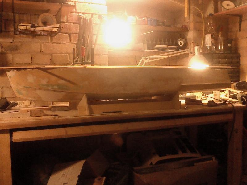

    Und zwar geht es um die Motorisierung einer Yacht. da ich im Moment schon soweit bin Welle und Motorträger fix einzubauen brauch ich auch so langsam einen Motor.
    Infos:
    - Rumpf L: 1480 mm B: 415mm max. Tiefgang 7cm Gewicht fahrfertig ca 9~10 Kg
    - eine Welle M4,vollgetauchter Prob bis mmaximal D55mm.
    - Motorträger + Mantel vorhanden für Baugröße D36mm.
    - Akkus geplant 4~5s lipo
    - Regler vorhanden: Hype Seaking 120 (bis 6s)
    Ziel ist gute Gleitfahrt, Fahrzeit eher zweitrangig. Ich weiß, zwei Wellen wären besser gewesen, aber ich möchte nicht so viel Geld rein stecken. Ich habe ind folgende Richtung gedacht: Leopard 3674 2350KV das an 5s?
    Meine Frage: Welchen Motor (KV/Baugröße) und welchen Prop?
    Vieln Dank!
    Timo
    Hier noch ein Bild vom Rumpf:

    Mr. Green Ich wollt grad sagen, sowas wird grad mal in Hydros zwischen 60 und 80cm Länge (gaaaaaanz grob) reingesetzt. In Deiner Yacht wäre der Ruckzuck tot.
    Für ein Trumm wie Du das grad (zum Cruisen (!)) baust könntest Du auch einen Lüftermotor (Bürste) vom Auto nehmen, an 24V auf eine 60er - 70er Schraube. Gut, jetzt kannst nur maximal 55mm montieren, sollte damit aber auch gehen. Oder, für eine 55er Schraube (was für eine genau – Steigung ?), bräuchtest Du einen lächerlich "kleinen" Outrunner, ein 4035/1260 Scorpion oder für mehr Reserven den 5035/760 (schaust mal bei Zavarsky Modellbau). Mit letzterem wird Dir das Boot aber schon ordentlich um die Ohren knallen. Das Boot wird auf Grund der Rumpfform und des Gewichts aber eher ein Verdränger sein, daher brauchst Du eher mehr Drehmoment und eher weniger Drehzahl.
    Boote mit 1m – 1,20m habe ich an 24V und Lüftermotor erfolgreich mit 60er bis70er Rennschraube vollgetaucht betrieben, man wundert sich, was da schon an Dampf zusammenkommt.
    Ist ja ein gigantischer Aufwand mit Elo...
    Nein, muss es nicht, wenn Du nicht wie die Powerbootfreaks 70-80 km/h oder mehr erreichen willst. Wenn Dir 20-30km/h zum Cruisenn reichen sollte das so, wie ich oben geschrieben habe, passen, damit kommt das Boot auch in Gleitfahrt (fängt aber nicht an zu fliegen).
