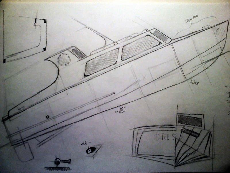

kleine kinder zu haben ist immer wieder toll - besonders weil mann sich so passende ausreden für neue projekte einfallen lassen kann. diesmal soll es (wie ja fast immer low budget) eine kleine rc jacht im eigenbau werden. die frage die ich mir jetz schon stelle ist die nach der motorisierung. ich geb erstmal ein paar eckdaten, heut amd dann ein paar skizzen zum boot, dann können mir vielleicht ein paar helfen.
das boot soll eine klassische binnenyacht aus den 80/90 jahren werden. Aufbau in spantenbauweiße/holz, rumpf wird ein knickspanter mit leichter deep-v form. fahrbild soll für den sohnemann natürlich gemütlich sein und für den papa muss es nich unbedingt ein verdrängungs-modell sein =) aber kein speedboot.
vorhandene technik: eigentlich alles (servo, rx/tx, akkus nimh/lipo 2s/3s etc) und eigentlich sogar regler und motor. ich hätte jetz weils rum liegt das XL5/Titan 12T set von trx verbaut, aber ob es an nimh 7zellen die gewünschte leistung bringt?
was meint ihr?

Timo, es fehlen noch wesentlich mehr Daten:
1. Wie lang/breit soll der Rumpf werden ?
2. Wie schwer wird/soll er LEER ca. sein ?
3. Welche Geschwindigkeit strebst Du an ?
4. Welche Antriebsart (Hydro - Propeller halbgetaucht; Propeller vollgetaucht) ? _________________ Himoto Mega MT10; LRP S10; 2x Kyosho TwinForce

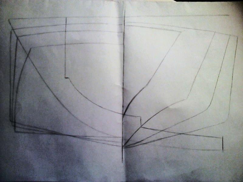

stimmt, hab da einiges vergessen. ich mach mich dann mal direkt an die antworten:
Rumpf ist eine eigenentwicklung, habe also skizzen und spantenriss da. ich möchte halt echt kein powerboot oder sonst was, nur eine kleine binnenyacht (kajütboot) welches nicht nur als verdränger sondern auch etwas zügiger im gleitzustand unterwegs sein soll. daher kann ich die geschwindigkeit nur schwer mit zahlen festmachen, vielleicht reichen 20 kmh ja schon (man kann das auch rechnen, aber das is zu lang her^^).
Technisches:
länge: über alles ca 780mm
breite: 193mm
Tifgang: ca 30mm
Verdrängung leer ca 500-700g
eine schraube vollgetaucht, steile welle, 2blatt D45?
Ruder unterm rumpf, 45x40
ich hab leider grad keinen scanner, daher hier nur fix handy-fotos von den skizzen, die sollten ja mehr aufschluss bringen.
der rumpf steht auch soweit schon, ich werde heut amd mal vernünftige bilder einstellen wenn ich die verspannungen gelöst habe.
grüße
und danke schonmal =) _________________
