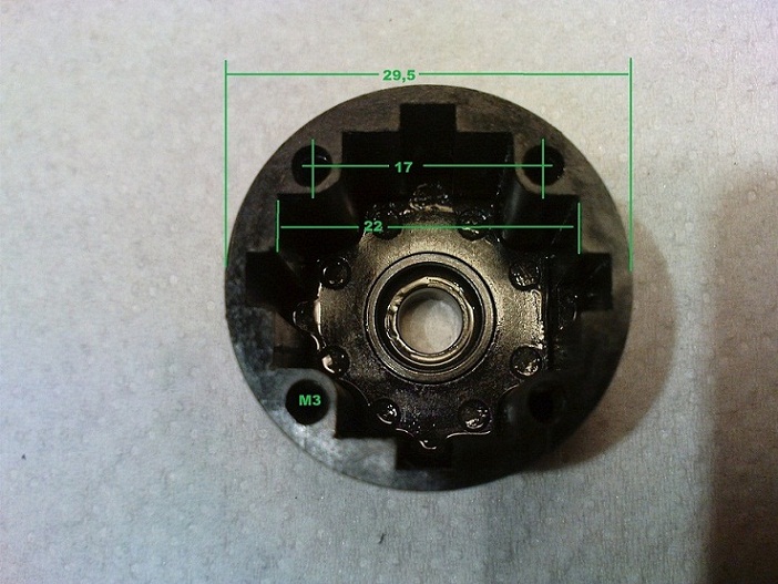

    Wie oben schon erwähnt suche ich ein Diffcup das ich für den Mantis verwenden könnte. Das originale ist für den Brushless Betrieb anscheinend etwas an der Grenze. Vielleicht hat ja jemand welche von anderen Herstellern rumliegen und könnte die Abmessungen vergleichen. Hier zwei Fotos von den Diffcups
    grüsse Enty

    Ich hab HPI Savage vollmetall Diffs mit Ausgängen vom Inferno 7.5 Mitteldiff in Ansmann Virus Diffkästen eingebaut, um extreme BL-Leistung schadlos durch ein 1/8er Buggy-Getriebe zu schicken. Manchmal hilft eben nur basteln…
    Deshalb finde ich Deine Bilder mit den Maßen sehr gut. Die Hersteller scheinen sich durch die Bank alle Mühe zu geben, ihre Teile untereinander in Details inkompatibel zu halten. (Abstände von Bohrungen...) Für eine günstige Ersatzteilversorgung auch älterer Modelle wäre eine Datenbank mit einer Sammlung solcher Bilder von möglichst vielen Herstellern, Typen und Teilen nach dem Motto: ‚Was passt wo?’ sehr praktisch. Ich werde mich bemühen, in Zukunft beim Schrauben interessante Teile ähnlich zu protokollieren.

    Die Datenbank find ich sehr gut, hab ich noch garnicht gesehen Rolling Eyes
    Werd die Masse natürlich in den Infothread reinschreiben, vorher zerleg ich mal mein Diff und dann wird der Rest auch gleich vermessen
