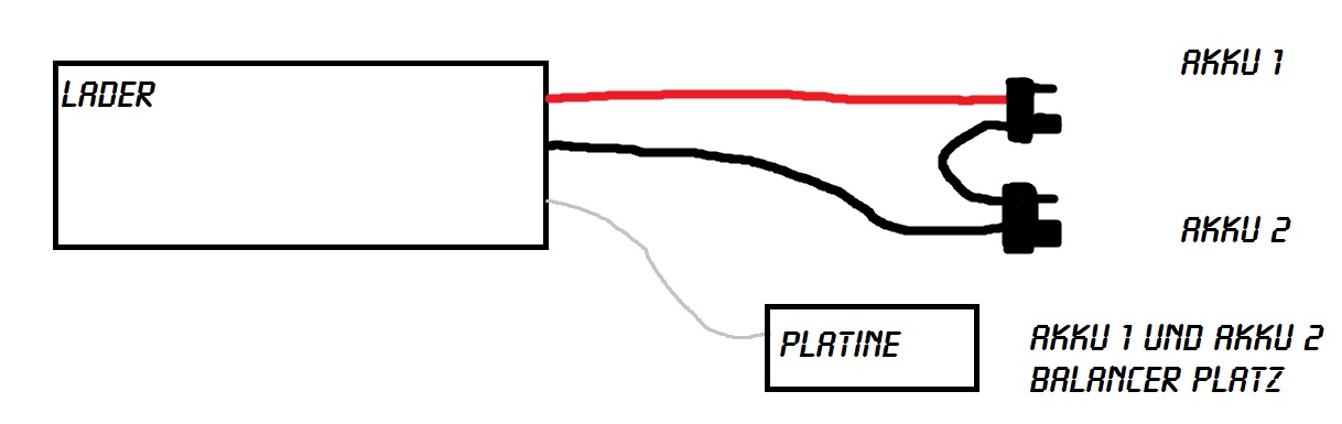

    Zeichne mal ein Skizze wie du das immer ansteckst und fotografier sie (oder mals mit Paint..)
    Sonst wird man dir kaum sagen können was da nicht passt, irgendwas passt auf jeden Fall sicher nicht wenn du da ansteckst Wink

    BeitragVerfasst am: 03.12.2010, 17:02    Titel:
    Die Balancer Stecker kommen auf die dafür vorgesehenen Plätze auf der dazugekauften Platine. Die hat 2x nen 3s Steckplatz. Ist doch egal, welcher Akku an welche Stelle im Balancer angeschlossen wird!
    Und Verpolen ist Quasi unmöglich! (ausgenommen am Ladegerät, das müsste dann doch aber eine Fehlermeldung angeben, und nicht einen Kurzschluss verursachen!)
