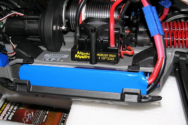

    Schnell mal die Mitteilung machen:
    getestet: Turnigy 5800mAh 25C vom HK,
    im DE-WH, passen, bis zu 3S, mit kleineren Ausfräsungen bei den Kabeldurchführungen für die dicken Kabel, in die E-Revo Akkuschächte.
    Bei 3S vorher alles dort rausräumen.
    Für 3S ist es elend knapp, aber es passt. Eng ist es eigentlich nur wegen der leider seitlich am Akku rausgeführten Kabel. Das läßt sich etwas drücken, wenn man die weiße dicke Folie stirnseitig etwas ausschneidet. Hilfreich sind 3 Stck dickere Unterlegscheiben für die 3 Befestigungsschrauben der Akkuschachtdeckel. Vorsicht, nicht zu große Aussendurchmesser bei den U-Scheiben verwenden, die schaben sonst am Akku !
    3S geht in der Dicke "saugend" rein. 3S unterm Regler, hebt diesen um ca. 0,5mm an, das klappt gerade so ohne Ärger zu machen.
    Die Maße stimmen wie unten angegeben.
    Innenwiderstand pro Zelle (neu) nur knapp 1mOhm !!!
    3S:
    L(mm) 149
    B(mm) 49
    Dicke(mm) 30
    Fahre derzeit mit gesamt 5S 5800mAh LiPo. Herrlich.....
    Knapp 70kmh mit 18/54
    Bilder kommen hier, wie versprochen ...
    zuerst 3S, zu sehen: kleine Anhebung des Reglers um ca. 0,3-0,5mm:
    und hier 2S:
    E-Revo BL, Talon und Phaltline, 5S1P-5800, MMM-Firm1.24
    TB-03r, 2S1P-5800, Robitronic 9,5T MMM-Firm1.30

    Ich hab die Gegenstücke von Zippy, also 5800 mAh mit 30C. Ich hab dafür von den Akkutüren jeweils ein Stück rausgeschnitten (für die Kabel) und innen mit Schaumstoffklebeband ausgeklebt, so dass nichts rutschen kann (2S). Sind die 3S wirklich so viel dicker? Bei den Zippy 2S ist oben und unten noch je gut 0.5 cm Platz, wenn der Schaumstoff nicht wäre.

    muss bedenken das es eine Zelle mehr ist (||2s |||3s)
    deshalb sind die schon etwas dicker

    Das ist mir schon klar, aber die Zippy sind 19mm dick mit 2S, eine 3. Zelle würde die also eigentlich nicht über die maximale Dicke des Akkufachs rausbringen. Nur der Themenersteller schreibt, dass die Turnigys das Akkufach schon hochdrücken bei ihm.

    ja, das stimmt, weil die genau 30mm dick sind als 3S.
    (Schrumpfschlauch ist zwar dünn, aber ich vermute auch noch ne Isolierlage zwischen den Zellen)... Denn 3x 9mm ist ja erst 27.
    Und die Fächer sind eher 29,5 bis 30mm hoch und nicht ganz 100% ig gleichmäßig. Aber es passt eben grad so.
