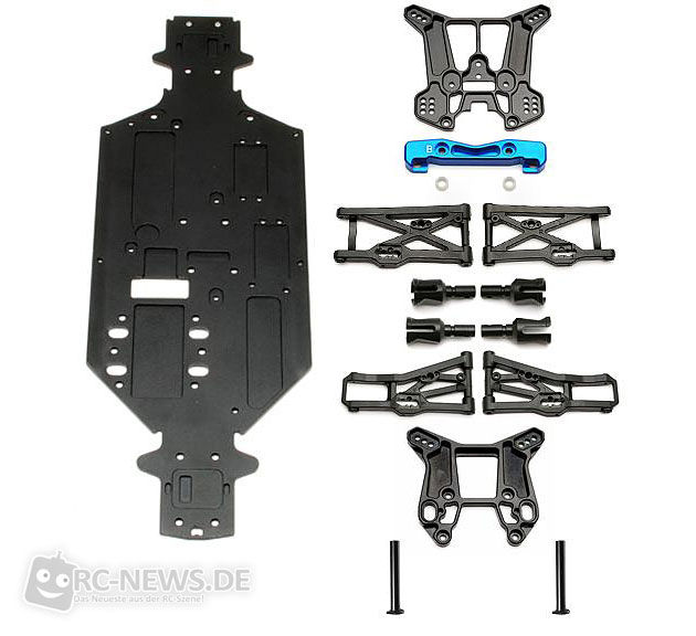

    Associated hat ja ein Upgrade Paket für den RC8B/e angekündigt:
    Link zur Produktseite bei Asso
    Hat jemand vor, dieses zu kaufen (speziell die Aufhängungsteile) oder möglicherweise sogar bereits Erfahrung damit? (in den Staaten scheinen die Teile schon lieferbar)

    hi aaron!
    teile davon sind schon bestellt. sollten in den nächsten tagen kommen. (hoffe ich zumindest)
    wir haben aber aus den normalen teilen diese variante umgebaut.
    d.h. schwingen ausgefräst, truggydämpferbrücken und outdrives abgeschliefen.
    wir sind damit auch schon ein paar rennen gefahren und meinen jungs taugt diese umbauvariante, da der RC8B einfacher zu fahren wird. ob und inwieweit die geometrie mit der umbauvariante gleich ist, kann ich leider nicht sagen.

    In wieweit einfacher zu fahren? Kannst du den Unterschied event. noch etwas ausführen?

    er kippt nicht mehr so leicht, und der grenzbereich in dem du dich bewegen kannst ist größer. lt. meiner jungs spürt man früher, dass du jetzt den grenzbereich erreichst.
    er ist dadurch einfacher zu fahren - nicht schneller - aber du kannst konstanter fahren.

    kann da dem wolfi nur zustimmen was den umbau betrifft
    ich bin zwar erst 1 rennen damit gefahren aber man merkt doch einen unterschied im fahrverhalten
    das auto wird imho etwas einfacher zu fahren, es geht mit der geänderten fahrwerkgeometrie auch besser über löcher (die werden besser geschluckt) das kippen im grenzbereich wird auch besser
    aber wie gesagt das ist meine meinung und meine erfahrung mit dem umbau

    ok, das wäre genau das, was ich suche. Mein RC8 ist im Grenzbereich tatsächlich etwas "digital" zu fahren...
    Müssen Schwingen und Dämpferbrücken gemeinsam verwendet werden? (Ich nehme an, die neuen Dämpferbrücken sollten etwas niedriger sein, oder werden die Dämpfer verlängert?)
    Ist die neue B-Platte Pflicht für das Setup? Da fahre ich nämlich die GHEA Teile, und würde das gerne so lassen...

    schwingen und dämpferbrücken sollten meiner meinung auf alle fälle gemeinsam verwendet werden. die b-platte - finde ich - muss nicht sein.
