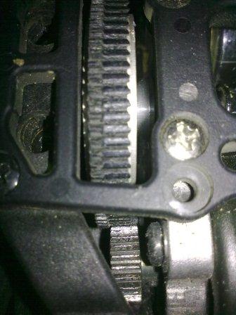

1.
wie konnte das passieren ?
zur info der breite streifen ist fast glatt!
war das Ritzelspiel zu groß oder zu klein?

Zu großes Ritzelspiel hat die abfräßung verursacht.
Zu geringes Ritzelspiel erzeugt viel Wärme und lässt gerne mal das HZ anschmelzen, welches aber anders aussieht wie bei dir.

Zum Thema Ritzelspiel: Canneloni hat recht, der Motor war zu weit weg vom HZ. Ein Problem ist die immer wieder empfohlene "Papierstreifenmethode", die bei einer 48dp Verzahnung zuverlässig zu abgescherten Hauptzahnrädern führt, falls du es damit probiert hast. Versuch es mit einem neuen Hauptzahnrad am besten folgendermaßen: Drück den Motor ganz ans HZ, sodass kein Spiel zwischen HZ und Ritzel besteht. Nun rückst du den Motor langsam weg, und zwar so lange, bis du das HZ minimal hin- und her bewegen kannst, und zwar am ganzen Umfang! (oft ist eine minimale Unwucht vorhanden und das HZ klemmt dann an manchen stellen) Mehr Zahnflankenspiel braucht es nicht. _________________ CULTiges:

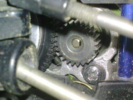

so hab jetzt mal das ritzelspiel eingestellt
weiß nicht ob ihr mit nem bild was anfangen könnt aber der papierstreifen ist ziemlich gleichmäßig
PS: das ritzel ist gerade auf dem HZ das sieht nur so aus _________________ Gruß Julian

Also noch ein Versuch: Dein Zahnflankenspiel auf dem Bild ist gut 4x so groß wie es sein sollte. _________________ CULTiges:

Viel zu weit weg, so berühren sich ja grade mal die Spitzen der Zähne. |

Kann mich nur anschließen - das ist zuviel Spiel _________________ http://www.woodland-events.com

ahh ok jetzt hab ich es kapiert
es muss quasi noch enger sein danke das mit dem slipper hab ich jetzt auch gerafft  _________________ Gruß Julian

Verfasst am: 22.01.2011, 14:57 • Titel: |
@Balu:
Wo liest du denn das es zu wenig Spiel ist? Wenn es zu wenig ist, dann hört und merkt man das ganz Schnell.
@Dirt:
Dein Bild zeigt etwas was durch zu viel Spiel oder durch ein Kräfte die auf das Chassis wirken hevorgerufen wird. Hatte das sehr oft am Revo Platinum, aber nicht nur ich sonder sehr viele aus unserem Verein. Ein Stahl HZ hat abhilfe verschafft.
Bei dir würde ich aber auf zu viel Spiel tippen.
