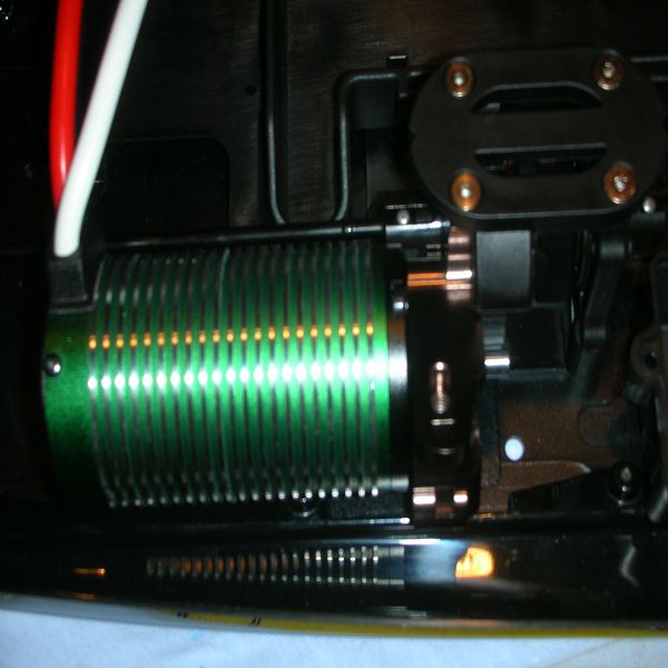

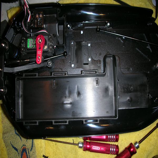

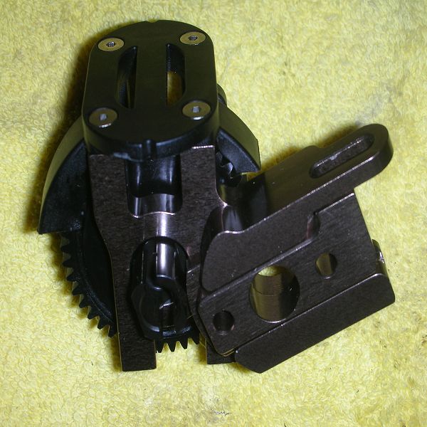

Nach längerer Abwesenheit hier im Forum,
stell ich euch meinen Neuzugang vor:
Team Losi 8ight Truggy mit Losi Umbausatz, MMM 2200KV und Vortex 2015 Servo.
Einige Bilder vom Aufbau:
Weitere Bilder in Aktion folgen sobald es das Wetter zulässt _________________ RC Modellbaufreunde Südbaden e.V.

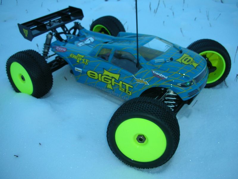

Verfasst am: 17.12.2010, 18:46 • Titel: |
So,
die ersten Fahreindrücke konnte ich gestern trotz ein "wenig" Schnee auf einem Skaterplatz sammeln.
Was mir sofort aufgefallen ist, absolut neutrales Flugverhalten, trotz stock Setup am Auto und Regler.
Waren zwar nur kleine Hüpfer von 2-3 Meter aber der Losi lag perfekt in der Luft.
Jetzt brauch ich nur noch ein paar Grad über 0 und eine schöne Strecke zum perfekten Setup.
Fahr jetzt vorne weiße mit ca 8mm und hinten lila Federn mit 2,5 cm Vorspannung mit 30er Öl scheint bei den tiefen Temperaturn gut zu funzen.
Ich hoffe das ich bald ein Vid. bringen kann, aber gestern wars einfach zu dunkel _________________ RC Modellbaufreunde Südbaden e.V.

Verfasst am: 17.12.2010, 18:58 • Titel: |
hast Du vielleicht die Zähneanzahl der Diffzahnräder(Tellerrad + Triebling) im Kopf? Und welches HZ, welches Ritzel fährst Du? _________________ Ryan Dunn
R.I.P. Bro |
Majestix Schotterbrecher
Anmeldedatum: 14.05.2009 Beiträge: 48 Wohnort: Kenzingen
Verfasst am: 17.12.2010, 19:17 • Titel: |
Ich die Tellerräder haben 43 der Triebling 10 Zähne.
Ich fahr mom. 45 HZ mit einem 14er Ritzel an 4S, kann aber noch nicht sagen wie es wirklich funzt. da ich bisher nur auf Schnee gefahren bin.
Ritzel hab ich 12-16 da und ein 47er HZ liegt auch noch rum,
da werd ich hoffendlich eine gute Übersetzung finden. _________________ RC Modellbaufreunde Südbaden e.V.
