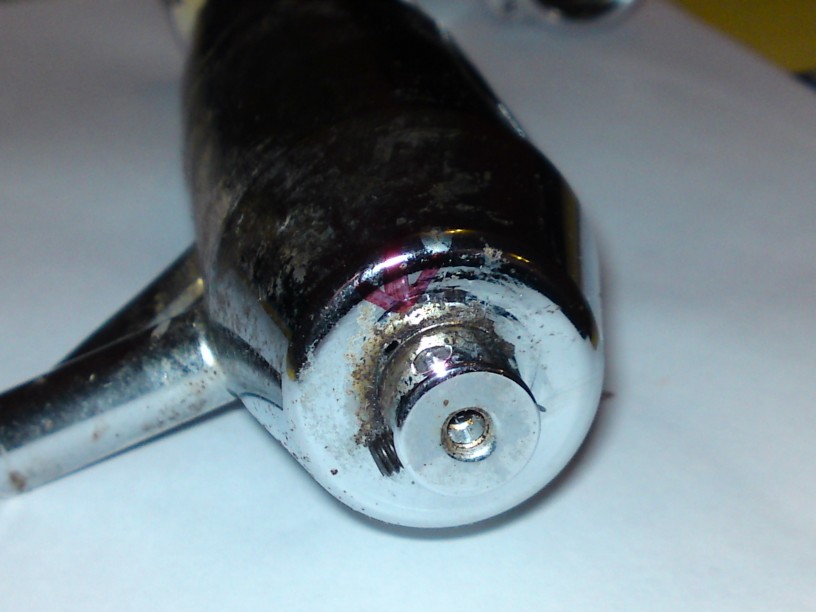

    an Schweissen hatte ich auch schon gedacht.Müsste ja dann schon WIG geschweisst werden da das Teil aus Alu ist.
    Das Problem ist nur die Dünnwandigkeit Confused
    Hier mal ein Pic.
    Im Bereich des Pfeils sieht man ein kleines Loch.Der Riss ist vom Loch ausgehend fast umlaufend.
    Die Aufnahme könnte ich quasi herausbrechen.

    hi,
    in so einem Fall.
    Ich bin deine Lösung
    Pattex Kraft Mix Metall
    Spitzen Kleber, abnormale Klebekraft und absolut vibrationsfest.
    Nutze ihn seid Jahren am Moped, hält wie eine 1.
    Habe unterwegs sogar mal den Auspuff damit an den Zylinderflansch geklebt, da die Haltebolzen ausgerissen waren, hielt problemlos.
    Die Tube kostet 9€, ist allerdings sehr ergibig...
    Damit habe ich auch mal einen Riss seitlich im Resokörper in nem sirio Reso zugespachtelt, hielt auch bis ich es verkauft habe und noch länger.
    hoffe ich konnte dir helfen Wink

    BeitragVerfasst am: 02.03.2011, 21:28    Titel:
    Das werde ich mal versuchen.Daran hatte ich überhaupt nicht gedacht Rolling Eyes
    Manchmal sieht man den Wald vor lauter Bäumen nicht...
    Vielen Dank für den Tipp Very Happy

    BeitragVerfasst am: 08.03.2011, 20:45    Titel:
    geklebt isses schon mal.Das Zeug wird bombenfest und steinhart.
    Zug-und Druckversuchen meinerseits hält es schon mal stand Smile
    Zum Fahren kam ich leider noch nicht.Bis 150 Grad sollen aber lt. Anleitung kein Problem sein.
    Wird sich herausstellen.Bin aber zuversichtlich Wink
