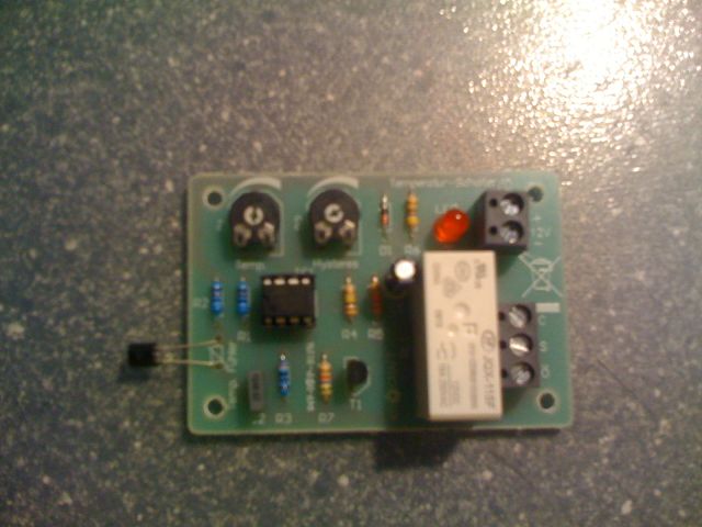

    Ich baue in einem Schulprojekt eine isolierte Heizbox für Akkus, mit der die Akkus vorallem im Winter auf eine wohlige Temperatur gebracht werden sollen.
    Aber leider klappt das nicht so wie es soll, nämlich mit der Elektronik.
    Ich habe den Temperaturschalterbausatz vom großen C mit der Bestellnummer: 194838. Dieser soll nicht mehr machen, wie die beiden Wärmeplatten und den Lüfter bei unter 30° einschalten, und bei 35° abschalten.
    Das Ding funktioniert auch so weit, dass wenn ich am ersten Poti (mit dem stellt man die Temperatur ein) drehe die LED an und aus geht und das Relais schaltet.
    Nun weiß ich aber nicht, wie ich die Wärmeplatten und den Lüfter anschließen muss, damit die loslaufen, sobald die Temperatur unter den voreingestellten Wert fällt.
    In der Anleitung dazu steht nichts Rolling Eyes und laut meinem örtlichen Elektronikladen muss ich ein Kabel von - nach C (gemeinsamer Anschluss) legen und dann das +Kabel des Lüfters und der Platten entweder an S (schließer) oder ö (öffner) anschließen.
    Das funktioniert aber nicht.

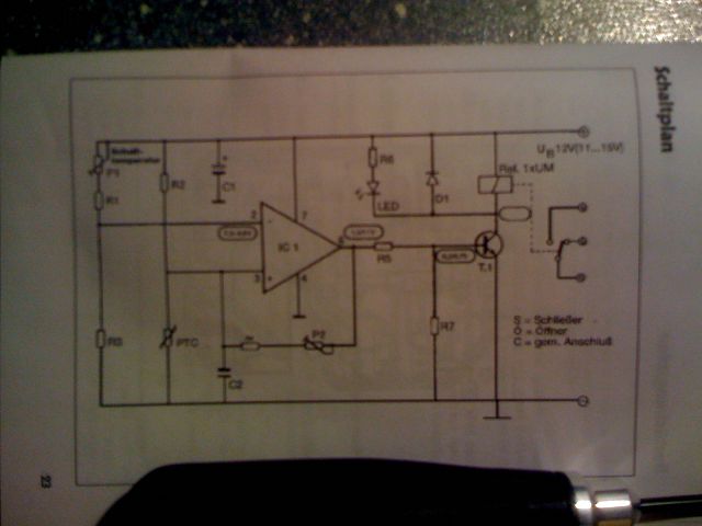

    Anbei habe ich mal ein Foto der Platine, der Schaltplan ist da drüber.
    Danke

    Ganz rechts am Schaltplan siehst du die Schaltkontakte des Relais. Du musst nun die Heizplatten+Lüfter an einer Seite an die Spannungsversorgung hängen, und die zweite Seite an den oberen Kontakt (im Schaltplan) des Relais. Den unteren Kontakt des Relais hängst du auf Masse. Aber bitte prüfe vorher ob die Heizplatten+Lüfter für die Betriebsspannung geeignet sind.
    mfg Stephan
