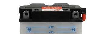

    kann es sein, dass der Akku ähnliche Pole wie ein Kfz-Akku besitzt?
    Beim Kfz-Akku sind diese Pole recht schlecht leitend (das führt unter Umständen zur Funkenbildung). Einen anständigen Kontakt kann man eigentlich nur herstellen, wenn man die Polklemmen regelrecht in den Batteriepol quetscht.
    Gruß Reimund
    PS: Was ich sagen will: Kontaktproblem??

    OK danke, werde ich morgen mal testen.
    So sehen die Konakte aus:
