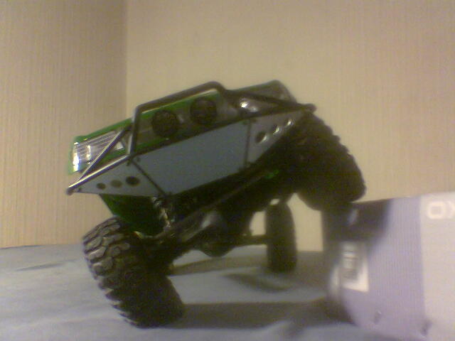

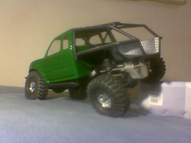

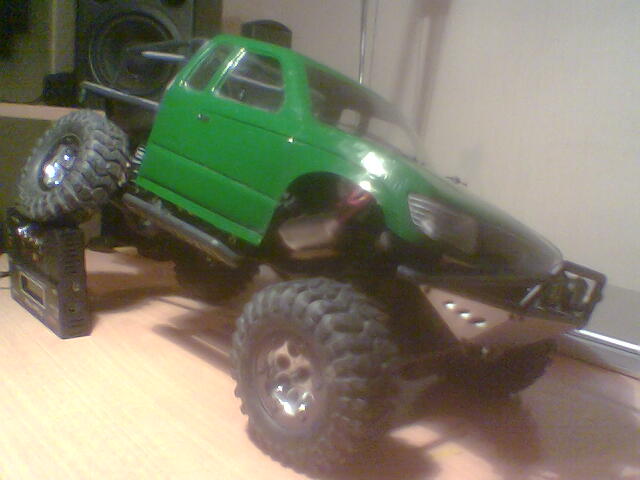

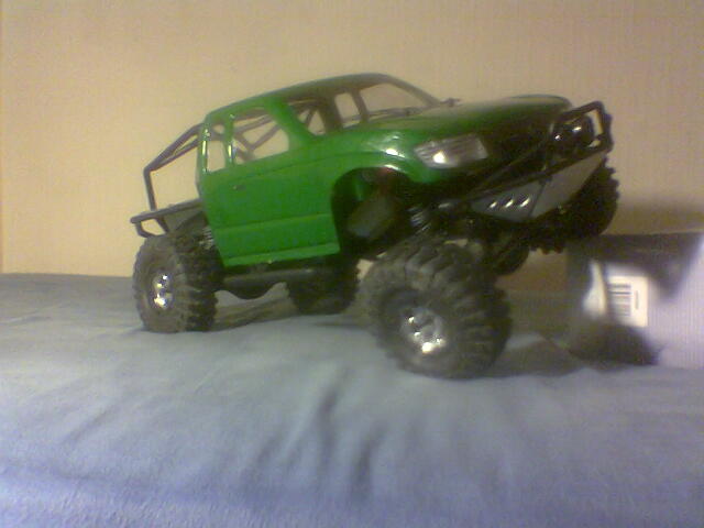

    BeitragVerfasst am: 19.07.2011, 03:19 •   Titel:
    hab die sachen bei robitronic gekauft. bin aber in wien.
    hier die artikulation:
    gummistopper sind stock.
