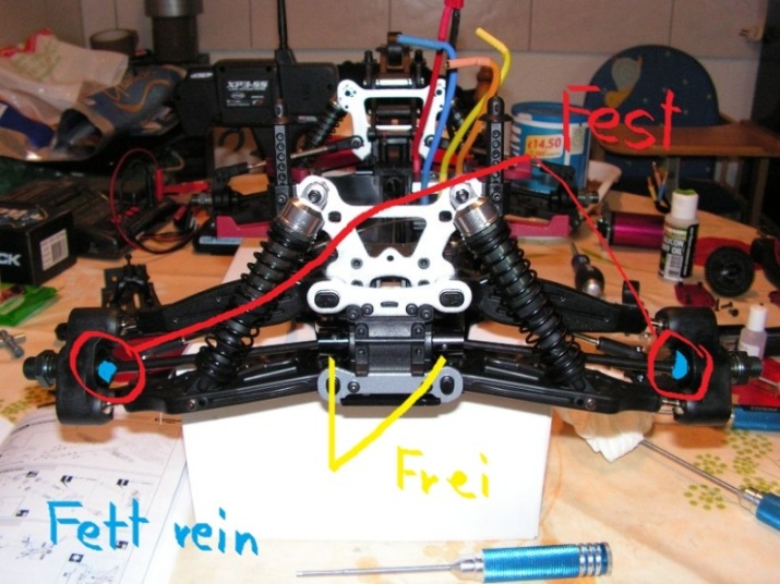

    Wie überprüft man die überhaut ??
    Da ist ja so ein stück rohr quasi, darin sind zwei löcher wo eine Stange durch gesteckt ist. Diese Stange kann ich 2-3mm hin und her drücken ist das normal?? Das geht auch nur rechts links ist das Ding fest ??
    Ich Glaub das ist mein Fehler ich Zerleg das jetzt auf jeden fall erst mal und zieh das dann später mit Sicherungslack wieder Fest!!

    Wenn du schreibst: Das geht nur rechts und links nicht.
    Dann ist da schon deine Fehlerquelle. Zerlege die Vorderachse, ggf. kannst du auch erstmal probieren nur die "festsitzende" Seite zu zerlegen und zu schauen, warum die Kardan ggf. fest sitzt.
    Wenn du die Möglichlkeit hast, poste mal ein Bild von der Seite hier rein.
    Die Kardans sollen alle freigängig sein, vorallem die vorderen Kardans, da diese nicht nur die Auf- und Abwärtsbewegung haben wie die HA sondern auch die Lenkbewegung mitmachen.
    Wenn du dein Modell z.B. so hinstellst, dann müsstest du die linke Seite ohne Probleme Auf- und Abwärtsbewegen können und die gleichzeitig müsste die Lenkung auch freigängig zu bewegen sein.
    ggf. ein Stein zwischen Diffoutdrive und der Kardan stecken?
    Gruß Sven

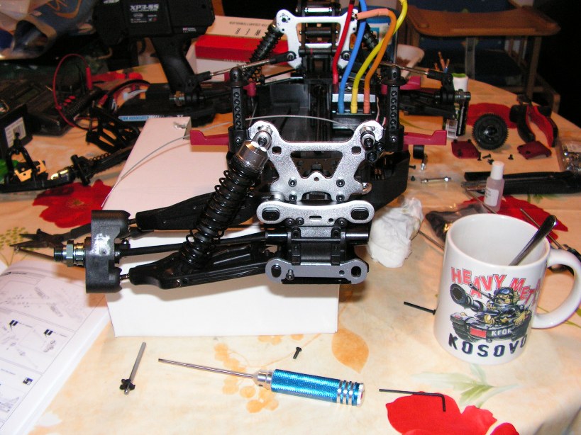

    BeitragVerfasst am: 08.07.2011, 22:38 •   Titel:
    Nochmal ne kleine Hilfestellung Smile
