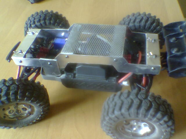

    BeitragVerfasst am: 09.09.2011, 13:25    Titel:
    Hab mal was versucht. Hier das Ergebnis:
