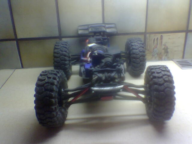

    bin vorher noch kurz im gelände gefahren.
    16er ritzel mit 55er HZ ist perfekt für 2s und 3s.
    an 3s immer noch extrem schnell.
    ich verwende aber auch relativ grossen reifen.
    proline flatiron 1.9 von meinem honcho. im gelände sehr zu empfehlen.
