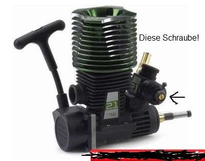

    Volllastnadel : 3 Umdrehungen von unten rausdrehen
    Teillastnadel : bündig mit dem Gehäuse und Schlitz Senkrecht zum Vergaser
    Standgas : 1 mm
    Gruß Jens
    Nito/ BL /Gasoline

    wo ist die Teilastnadel?
    jenske
    Anmeldedatum: 04.06.2007
    Beiträge: 2555
    Wohnort: M-V
    BeitragVerfasst am: 09.10.2011, 18:42    Titel:
    Da!
    Gruß Jens
    Nito/ BL /Gasoline

    wo ist dan die stand gas nadel und die teil gas nadel

    sorry voll gas nadel Embarassed
    jenske
    Beiträge: 2555
    Wohnort: M-V
    BeitragVerfasst am: 09.10.2011, 18:58    Titel:
    Da ! Wink Very Happy
    Von oben nach Unten
    Volllastnadel
    Standgas
    Teillastnadel
    Gruß Jens
    Nito/ BL /Gasoline
