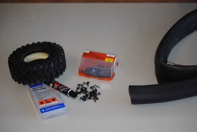

    Nachdem ich letzten Winter mit Ketten experimentiert hatte, will ich für diesen Winter mal was anderes probieren ... SPIKES ...
    Dazu habe ich einen Satz FlatIron, Gummikleber, ein paar Stahlnägel und einen alten Fahrradschlauch genommen.

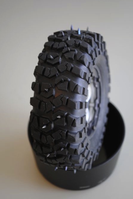

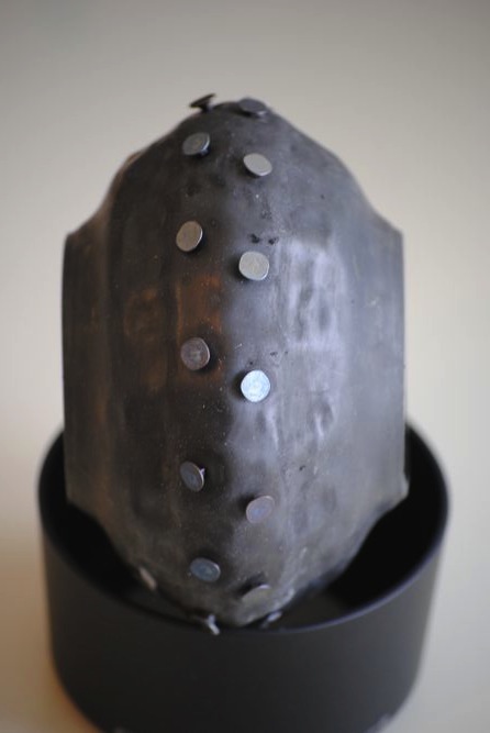

    Erst habe ich mal von aussen kleine Löcher gebohrt. Die sind aber eigentlich nur dazu da, dass ich dann weis wo die Nägel reinkommen. Nun habe ich den Reifen umgestülpt und die Nägel in eben diese „Markierungen“ reingedrückt.
    Mit Gummikleber (Schlauch-Flickset) aus dem Fahrradhandel habe ich dann einen Streifen des alten Fahrradschlaucht aufgeklebt, resp. vulkanisiert. Das soll dazu dienen, dass die Nägel nicht nach innen gedrückt werden können.
    Zum Schluss noch die Foams rein und dann ab auf die Felge damit.

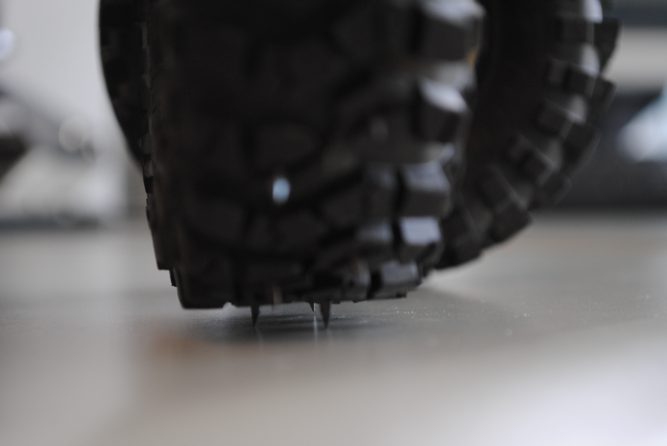

    Klingt recht locker ... naja ... 2 Stunden und einen halben Liter Blutverlust später waren die 4 Räder fertig. Man sind die Dinger spitz und scharf und stechen überall in die Finger ... vor allem der, der sich unter meinen Fingernagel gebohrt hatte Evil or Very Mad . Kurz geflucht dass der Putz von den Wänden viel und gut war wieder. Und so sieht das nun aus.
    Aus Spass stellte ich das Auto im Wohnzimmer auf’s Parkett und nahm die Funke in die Hand ... Frauchen ist mir fast ins Gesicht gesprungen vor Ärger. Spielverderberin ... ok ... dann fand der Test halt draussen statt.

    Rutschen die ketten nicht, sobal du auf stein triffst (kein asphalt??)
    Auf festgetretenem schnee sind die bestimmt richtig gut.
